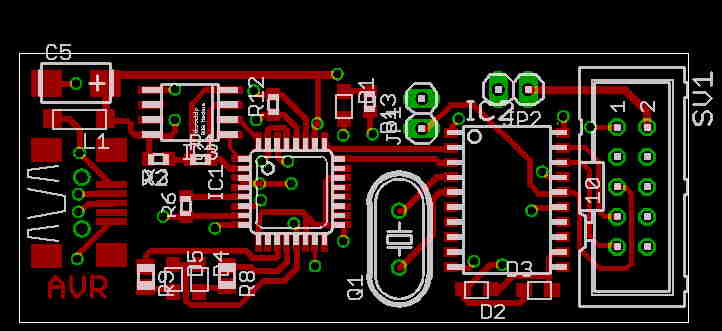

angetan vom Renesas USB Programmer habe ich mich mal ans Werk gemacht
und nen 6,5 auf 2,5 cm grosses Board mit FT232 und AT90S nach AN910
entworfen. Strom fürs Target Device kann vom USB genommen werden (bis
500 mA über MOSFET geschaltet) oder extern.
Überschlagen würde ne Platine bei Olimex 5 Euro kosten. Bauteile ca 15
Euro. Hätte jemand Interesse an einer Platine ? Auf eine Eurokarte
passen ca 8 Stück, also habe ich dann welche übrig.
Gruesse
Peter
von Peter (Gast)
Habe mal neu gelayoutet. ist nochmal geschrumpft (22,5*56,5 mm).
Ich will ja bei Olimex fertigen lassen. Die haben keinen dm² Preis.
Muss ich dann die Masse so wählen das die Platinen optimal auf die
100*160 mm Eurokarte passen?

von Helmut (Gast)
Nur nicht so schnell beleidigt sein das du noch keine Antwort bekommen
hat. Am Wochenende scheinen alle anderwertig beschaeftigt zu sein.
Ich denke du wirst sicher deine ueberschuessigen Platinen los.
Was ich anderst machen wuerde ...
sowas gehoert in ein Gehause (und die Platine im entspechendem Format).
Anbieten wuerde sich da von Reichelt/Conrad die 2029 Box (Conrad
522848).
Weswegen nicht gleich den SDK500 kompatiblen "Evertool" (ISP Teil).
Da ist fuer die SW Wartung Atmel komplett zustaendig.
Waere auch gans super wenn du die Eagle Datein freigeben wuerdest.
Helmut

"ne Platine bei Olimex 5 Euro kosten. Bauteile ca 15
Euro"
Na dann kaufe ich mir doch lieber nen fertigen USB-RS232 Konverter für
10,-€ und brenne einmalig nen Bootloader in meinen ATMega8 und progge
dann superbequem direkt in der Anwendung.
Takt und VCC ist dann auch überhaupt kein Thema.
Aber vielleicht solltest Du für Interessenten etwas mehr über den
Schaltplan und die benötigte Software ausplaudern ?
Könnte man dann z.B. auch gleich über die UART mit debuggen, wie ich es
bei meiner Bootloader-Methode mache ?
Peter

Die Software ist die von Klaus Leidinger und für USB optimiert. Ich will
hier das Rad ja nicht neu erfinden, sondern das Problem mit >1dm² bei
Platinenfertigung lösen. Das Problem bei STK Kompatiblem Aufbau ist das
man die Firmware auf den MEGA8535 nur übers AVRStudio proggen kann. Die
billigste Variante um das zu tun ist ein AN910 programmer.
von mthomas (Gast)
AVR910 als Programmierschnittstelle/-hardware ist trotz der
aktualisierten Software von Klaus Leidinger - subjektiv - eher eine
Bastelloesung. Vorschlag "mal was anderes": basierend auf dem bei
Atmel verfuegbaren Schaltplan des Atmel AVRISP, wie bereits geplant
FT232 als USB/UART-Schnittstelle. ATmega8535 mit (cit.
"kanibalisierter") Atmel-Firmware als eigentlicher
Programmierkontroller, Firmwareaktualisierung des 8535 ueber einen
weitere AVR, vergleichbar zum AT90S1200 auf dem AVRISP, ATTiny2323 oder
ATmega48 bietet sich an, billig, Hardware-UART und kein
Assemblergebastel notwendig, auf diesem eine abgespeckte Version einer
AVR910-Firmware. Das Ganze in ein schickes Gehaeuse. Dem 2323/48
koennte man noch ein paar Zusatzfunktkionen einbauen, wie z.B.
Taktgenerierung. Ob es den Aufwand im Vergleich zu Atmel AVRISP und
externem USB-seriell-Konverter wert ist, sei dahingestellt.
Martin

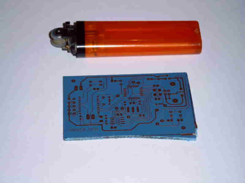

so, habe heute die Platine bestückt.
läuft auch schon, bin mit der Programmierzeit eigentlich ganz
zufrieden, auch wenns über parallel schneller ging.
avrdude: writing flash (13138 bytes):
Writing | ################################################## | 100%
6.63s
avrdude: 13138 bytes of flash written
avrdude: verifying flash memory against main.hex:
avrdude: load data flash data from input file main.hex:
avrdude: input file main.hex auto detected as Intel Hex
avrdude: input file main.hex contains 13138 bytes
avrdude: reading on-chip flash data:
Reading | ################################################## | 100%
6.58s
avrdude: verifying ...
avrdude: 13138 bytes of flash verified
Gruesse

von Peter (Gast)
also das ist der AN910 mit der Firmware von Klaus Leidinger und mit
einem FT232 nicht mehr und nicht weniger. Die Platine hab ich mir jetzt
auch selbstgeätzt.
