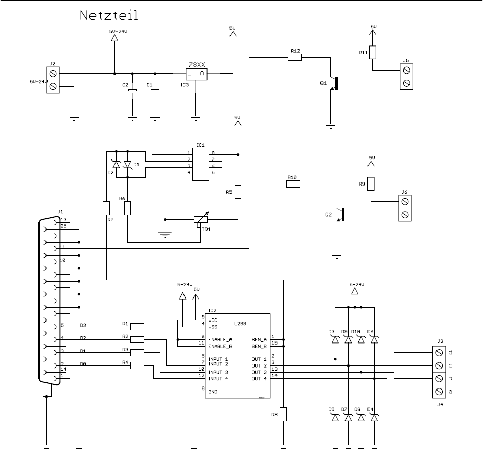

ich habe eine frage zur schrittmotorkarte von pollin und zwar ist mir
die funktion der stromregelung noch nicht ganz klar. Das prinzip
verstehe ich schon aber die beschaltung des LM385 nicht. wofür sind die
dioden D1, D2 und die widerstände R7, R6, R5.
danke schonmal für eure antworten
von Ben _. (burning_silicon)
die widerstände stellen die schaltschwelle ein und die dioden begrenzen
die spannung auf -0,6..+0,6V quasi als schutzschaltung.

erstmal danke für deine antwort aber ich muss nachhaken. über R8 fallen
beim maximalen Motorstrom (2A) 1,36V ab aber die dioden lassen nur 0,6V
durch dann stimmt ja das messergebnis nicht?? und wie kann ich die
schaltschwelle in abhänigkeit der wiederstände berechnen??
von Skua (Gast)
0,6 V in Relation zu der an TR1 einstellbaren Spannung und nicht zur
Masse gesehen.

ah ok ich glaub das mit den dioden hab ich verstanden die sind also nur
dazau da dass der spannungsunterschied zwischen den beiden eingängen des
OP´s nicht zu groß wird (max. 0,6V) und der OP dadurch beschädigt wird
oder?
für R5 hab ich mir jetz zusammengereimt dass der dazu da ist dass ich
keine zu hohe spannung einstellen kann aber wofür ist dann R6 und R7?

von Skua (Gast)
Strombegrenzung sonst lägen die Dioden bei U R6 = 0 Parallel zu R8.
von Daniel (erfolgstyp)
ok soweit is denk ich alles klar und wenn ich den widerstand R5
verkleinere kann ich auch einen höheren strom einstellen. richtig?

danke für die antwort aber ich meinte nicht die freilaufdioden sondern
die Dioden D1 und D2 im schaltplan aus dem ersten post.
Was ist denn das für eine komische Schaltung? Warum nicht einfach einen
L297 davorbauen statt der komischen "selbstschwingenden" (?)
Komparatorschaltung.

Die Stromregelung ist einfach nur ein Komparator, der abschaltet, wenn
der Strom durch den Motor größer als die Referenz geworden ist und
anschließend sofort wieder anschaltet. Dazwischen liegt nur der
Propagation Delay vom LM358. Zumindest wenn ich das richtig sehe.
