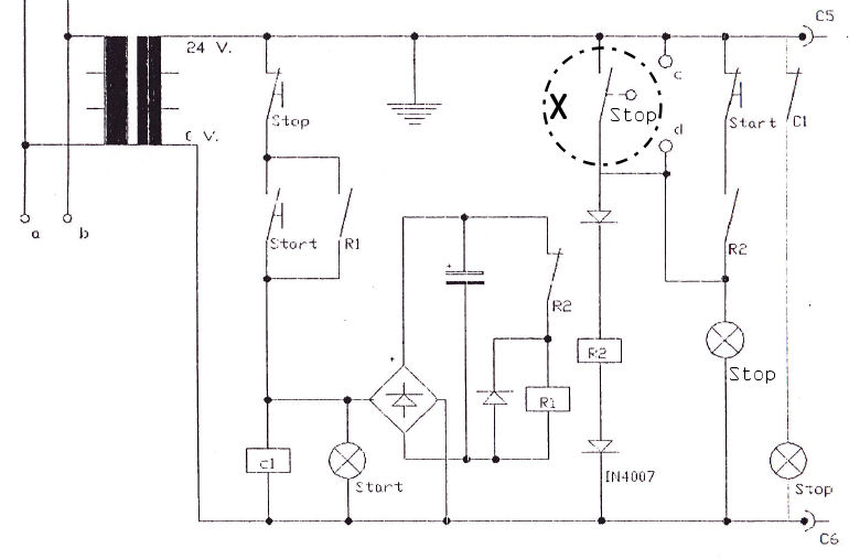

Das beigefügte Schaltbild enthält einen Auszug aus einer primitiven
Steuerung.
Problemstellung: Die Abstellung erfolgt durch einen mechanischen
"Schalter". Da kommen aber immer wieder kurze Abstellsignale (0,1 bis 1
Sekunden) an, die ignoriert werden sollten. Nur längere Abstellsignale
(ab 1,5 bis 2 Sekunden) sollen zur Abstellung führen. Nun ist nur eine
Eingreifmöglichkeit an der eingekreisten Stelle X. Der Rest soll
unangetastet bleiben.
Dachte an ein RC-Glied in Reihe zu dem Schalter - aber wenn mehrere
kurze Impulse aufeinander folgen dürfte der Kondensator noch nicht
wieder leer sein.
Hat jemand eine Idee für eine einfache Lösung mit möglichst nur R C und
eventuell D?
Vielen Dank!
