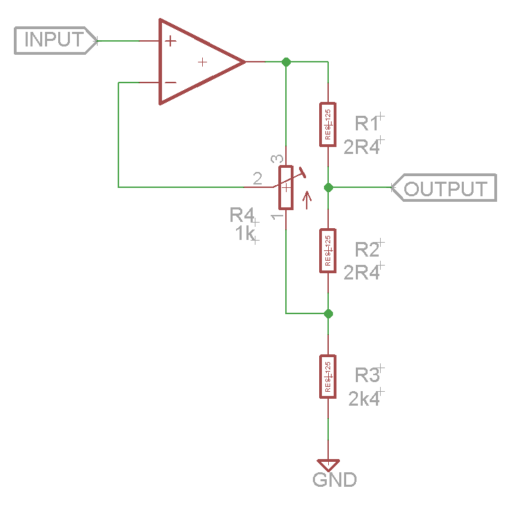

ich habe hier diese kleine Schaltung mit einem OP-Verstärker, drei
Widerständen und einem Poti.
An Poti R4 wird die Verstärkung von 0,999 bis 1,001 eingestellt.
Wie kann ich den Ausgangswiderstand der Schaltung in Abhängigkeit der
Potistellung von R4 berechnen? Ich steh etwas auf dem Schlauch.

Schau dir das Ersatzschaltbild eines Operationsverstärkers an und füge
darin deine Widerstände ein. Das Potentiometer ersätzt du dann durch 2
Widerstände mit den Werten R1=a*R R2=(1-a)*R. DAbei entspricht a der
Potentiometer sStellung.
Mit dem Ersatzschaltbild wird das ganze dann schon klarer.

Soll hier der dyn. Ausgangswiderstand des OPV mit berücksichtigt werden?
Wenn nicht, dann einfach Ausgang des OPV mit 0 Ohm betrachten, so daß
man den auch auf Masse liegend betrachten kann. Dann hat man ein
Widerstandsnetzwerk, welches sich als unabhängig von der Potistellung
entpuppt, und welches knapp 2R4 haben sollte.

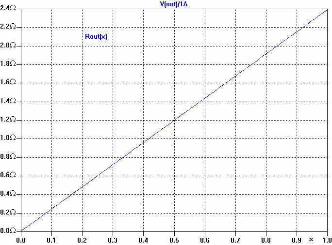

Bei idealem Opamp:
p ist die Potistellung, p=0 der untere und p=1 der obere Anschlag. Für
die angebenen Widerstandswerte kommt Helmuts Näherung (2,4Ω·p) gut hin.

Ich habe dann aus lauter Verzweiflung eine LT-Spice-Simulation gemacht,
das Poti als zwei Einzelwiderstände geschaltet.
Den Ausgangswiderstand bestimme ich mit einer Zusätzlichen Quelle und
einem 1K Widerstand.
Ich habe drei Fälle unterschieden:
Schleifer oben  => Ausgangswiderstand = 2,45 Ohm
Schleifer mitte => Ausgangswiderstand = 1,2  Ohm
Schleifer unten => Ausgangswiderstand = 0    Ohm
Das deckt sich mit euren Ergebnissen. Nochmal vielen Dank.
