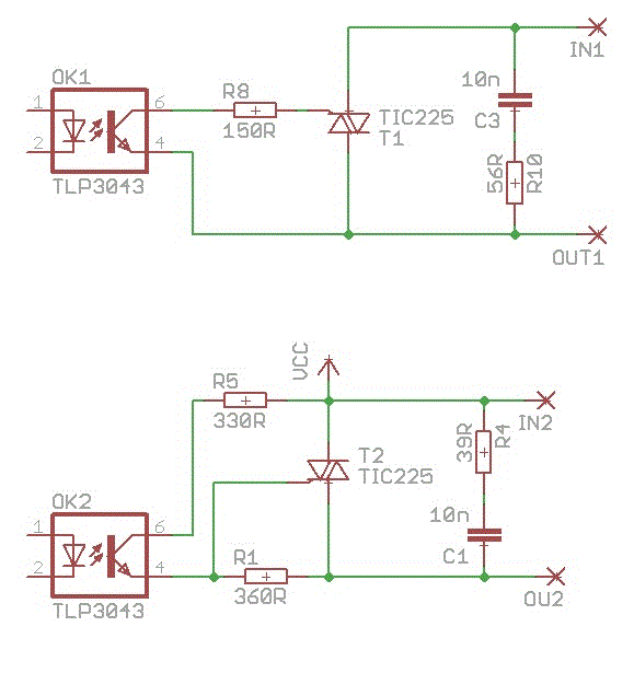

ich habe ein Problem mit dem Triac.
Ich hatte mal eine Schaltung (Terrarium Licht & Bewässerung) nach dem
OBEREN Schaltplan gemacht. Die funktioniert auch heute noch.
Jetzt habe ich vor ein Thermostatventil für eine Fußbodenheizung
anzusteuern. Also, schön nach Datenblatt (UNTERE Schaltung) die
Beschaltung und nix geht... bzw. der Triac schaltet ein und dann nicht
wieder aus.
Ich verstehe es nur nicht. Kann mir da jemand helfen? Mit einer Lampe
klappt das ein- und ausschalten...

Nein, keine Angst. Ich brauchte nur schnell ein Symbol um die Nets zu
verbinden. Ich hätte es L1 nennen sollen :)
Es geht darum, bevor ich mir die Arbeit mache alles umzuändern, würde
ich gerne wissen warum es nach Originalvorschlag nicht klappt, bzw. ob
es bei dem anderen überhaupt klappen könnte.

Glühlampe ist ohmsche Last, praktisch nix induktives dabei.
welchen Strom schluckt das Thermostatventil überhaupt? wenn die Leistung
gering ist, kann die Induktivität des Stellventils zu hohe Güte haben.
Vermutung:  Eventuell bildet der 10-nF-Kondensator mit dem L des Ventils
einen Schwingkreis, der das Triac über den Nulldurchgang hinweg am
Leiten hält oder den Nulldurchgangsdetektor des Kopplers durcheinander
bringt.
Versuchsweise das L des Stellventils verschlechtern, indem ein
Widerstand in Reihe zum Ventil geschaltet wird. Der Widerstand sollte
dann so 30..50V vernichten. Die gleiche Wirkung haben auch die 390 Ohm
im Snubber, vielleicht einmal an dieser Stelle ein Poti 1kOhm einsetzen
und suchen. Eventuell auch das C von 10 nF auf 47nF erhöhen.
