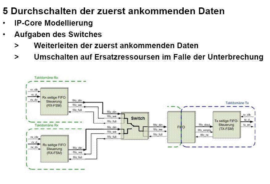

Ich habe folgendes Problem. Mit meinem FPGA empfange ich zwei identische
Frames mit PHY1 und PHY2. Diese werden entcodiert und an FPGA durch MII
weitergeschickt. Im Fpga befindet sich  ein IP-Core (siehe Bild.), der
aus zwei rx-Modulen, einem switch, einem FIFO und einem tx-Modul
besteht. Die rx-Module empfangen die beiden identischen Frames und
stellen diese dem switch-Modul zu Verfügung. Der switch- Modul erkennt,
welcher der beiden Frames als erster angetroffen ist und leitet diesen
in Richtung FIFO weiter. Falls es zu einer Unterbrechung der
Datenempfang kommt(zB. durch Unterbrechung der Leitung am phy1),
schaltet der switch-Modul taktsynchron auf rx2-Modul und leitet die
Daten, die am PHY2 antreffen(die durch zweite Leitung beim FPGA-Board
ankommen) zum FIFO weiter. Ich würde das "Taktsynchrone Umschaltung"
nennen.
Weiß jemand, wie so ein Umschalter in Verilog oder zumindest als
digitale Schaltung zu Realisieren ist? (mit D-Flip Flops, Mux, FSM usw.)
Oder gibt es einen guten Link mit digitalen Schaltungen für Probleme
jeglicher Art? Dann könnte ich diesen switch-Modul einfach mit Verilog
beschreiben.
Danke schon mal im Voraus.

Hallo Alex,
die Aufgabenstellung wird aus der Beschreibung nicht ganz klar. Der
Switch an sich is zwar eher trivial, aber es gibt ein paar
Randbedingungen, die zu überlegen sind.
Relevant für die Erkennung, ob Daten von PHY1 oder PHY2 vorliegen, sind
vermutlich die Signale fifo_we von den beiden RX-FSMs. Da stellt sich
gleich die Frage was geschehen soll, wenn beide FSMs gleichzeitig
fifo_we aktivieren. Und falls nicht, und falls daher der Switch die
Daten eines PHYs weitergibt, wann soll er dann wieder zurück in den
Überwachungszustand gehen? Gleich, wenn fifo_we von dem aktuellen Kanal
nicht mehr aktiv ist? Dann besteht die Gefahr, dass man mitten in einem
Frame des zweiten PHYs landet und somit einen halben Frame weitergibt.
Es sei denn, die FSMs haben selbst ein FIFO welches man mit fifo_full
daran hindern kann, Daten auszugeben.
Du sieht, Fragen über Fragen. Klär erst mal die Aufgabenstellung, alles
andere sind dann Peanuts. Das wird ja nur eine FSM mit vier, maximal
fünf Zuständen.
