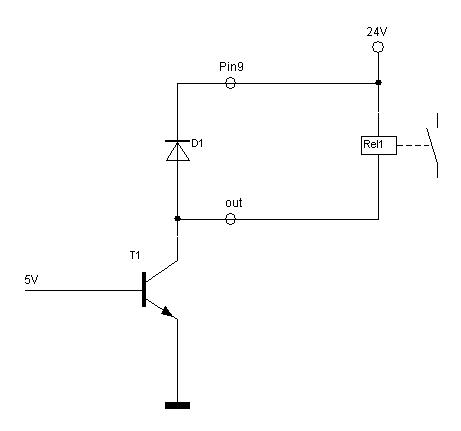

ich habe gerade versucht zwei "ULN 2003 AN" an einen AVR Tiny 26
anzuschliesen.
Dazu habe ich ein Testprogramm geschrieben, dass alle Ports als
Ausgänge schaltet und auf High setzt.
DDRA=0xff;
DDRB=0xff;
PORTA=0xff;
PORTB=0xff;
Funktioniert soweit auch, alle Ausgänge haben positive Spannung.
Diese Spannung liegt nun an den Eingängen der ULN an:
PIN 1 und 2 habe ich jeweils unbeschaltet gelassen (benötige ich
nicht), von Pin 3 bis Pin 7 liegen die Ausgänge des AVR (ich benötige
doch keinen Widerstand, oder?
An Pin 8 habe ich GND und Pin 9 Vcc (5V).
Leider bekomme ich an den Ausgängen nur etwa 0,6 V raus. Die Schaltung
wird mit Akkus, aber das sollte doch kein Grund sein, oder?

@Daniel:
Schaltet der nicht nach Masse und hat einen extra Anschluss für eine
andere Ub zB. für 24Volt Relais, und sollte der nicht auch besser an
die Relais-Ub angeschlossen sein, weil dann die Freilaufdioden erst
nützlich werden? Hab das Innenschaltbild nicht zur Hand... aber müsste
so sein.

Gast #151075
Genau das sollte m.E. auch rauskommen wenn die 2003er korrekt
funktionieren. Was hast Du erwartet?
Der 2003 invertiert. High am Input schaltet den Darlington-Transitor
durch => 0.6-1.0V am Ausgang. Weniger wird's nicht, weil eben
Darlington.

Gast #151077
Genau an den Pin muss auch Plus dran, damit die Dioden wirksam werden.
Dieses Plus muss dann an ein Relais zum Beispiel. Und der andere Pin
des Relais dann an einen der Ausgänge. Der ULN schaltet dann das Relais
gegen Masse.
