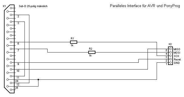

von Christian B. (Gast)
Die Pins sind nur zum Programmieren da und in keiner anderen Weise
genutzt. Ich habe einen Screenshot aus einer schnell zusammen
geklickten Eagleschaltung angehangen, damit keine Missverständnisse
auftreten.
@Andi: Meinst du das so wie ichs im Anhang gezeichnet habe?
@Robert: Das heißt ich könnte das wie im oberen Bild schalten? Das wäre
die mir am naheliegenste Variante, da ich hier weniger verdraten muss.
Von der Paralleportseite aus kommt MOSI,SCK,RESET mit 5V und wird auf
3V geteilt. Von der Controllerseite kommt MISO mit 3V und wird direkt
durchgeleitet ohne Veränderungen am Signal (2,7V sind bei TTL soweit
ich weiß noch als HIGH erkannt und somit reichen mit die 3V vom µC).
von Andi (Gast)
So ähnlich meinte ich das!
Das mit 2 Widerständen in Reihe und eine Z-Diode dazwischen zu GND ist
nur für MOSI und SCK.
MISO kannst Du direkt oder zur Sicherheit als Strombegrenzer mit 1K in
Reihe versehen.
An die SCK-Leitung noch 1nF (AVR-Seite) zu GND um den Takt zu glätten.
RESET dann lieber mit einem Transistor (BC547) versehen.
Vom Par.-Port aus über 10K an die Basis, vor der Basis 12K zu GND.
Kollektor an RESET (AVR-Seite) und Emitter zu GND.
So ist es bei meinem seriellen ISP aufgebaut wo 12V anliegen.

von Andi (Gast)
Finger weg von dieser Schaltung.
Damit hatte ich mir damals bei einem Rechner den Parallel-Port
zerschossen weil ich +5V für eine aufgesteckte Schaltung um einen Pin
versetzt angeschlossen hatte und dabei dann MISO erwischt.
Als AT-Prog den Pin am Parallelport für MISO auf low gesetzt hatte,
gingen die 5V bzw. die Ampere ungehindert durch den IO-Baustein im
Rechner und Ende.
Wenn Du das benutzt, mach Dir an ALLEN Leitungen, ausser GND, einen
1K-Widerstand hin. Kostet ja nix.
Andi
von Stefan Seegel (Gast)
Genau, überall schön einen serienwiderstand rein und gut iss, dann kann
Dir nicht viel passieren, auch wenn du nach den widerständen (in
gewissen grenzen) mist machst ;-)
Das die Spannung absinkt ist logisch, wie ich schon gesagt habe sind im
parallelport pull-up widerstände, und die ausgänge werden mit open
kollektors auf Masse gezogen. Man kann also gegen 5 Volt wesentlich
mehr Strom rausziehen als gegen Ground...
Stefan

von Christian Zietz (Gast)
@Christian B.: Mach, wie bereits empfohlen, Serien-Widerstände in Deine
Leitungen rein und es sollte gut sein. Die Schutzdioden an den
Eingängen des AVR begrenzen die Spannung schon, die Serien-Widerständen
dann auch den Strom.

IO-Ports sind hier mit Schutzdioden) aber nicht beim /RESET angebracht
(ATmega16L.pdf FULL, Seite 36: RESET-Pin ist hier nur mit PullUp aber
ohne Schutzdioden).
Christian
@Christian B.: Dafür hält der Reset-Pin aber auch bis zu 13V gegenüber
Masse aus, mit 5 Volt machst Du Dir (nach meiner Erfahrung) da nix
kaputt.
Christian
@Christian Zietz: Danke für deine schnelle Hilfe. :) Ich habe nochmal
ein wenig gesucht und die Info gefunden : Seite 291 im ATmega16L.pdf in
der Tabelle steht : "Voltage on /RESET with respect to Ground....-0.5V
to +13.0V.
Also genau das was du mir geschrieben hast.
Genial freu danke!
Ein kleiner Dämpfer... ich habe mal bei dem * an der Tabelle nachgelesen
und da steht "NOTICE: Stresses beyond those listed under Absolute
Maximum Ratings may cause permanent damage to the device".
Das heißt es wird eine Zerstörung des ATmegas in den Raum gestellt.
Vermutlich wird das in 1000 Fällen nicht auftreten, ist aber dennoch
eine nicht so schöne Einschränkung. Vorallem da mein ATmega auf einem
Board fest aufgelötet ist und wenn der mal Kaputt geht is das keine
Schöne Arbeit :(
@Christian B.: Dein letztes Post verstehe ich nicht. "Stresses beyond
those listed" treten am Reset-Pin schon mal garantiert nicht auf, mehr
als 13 Volt wirst Du da ja nicht anlegen.
Und was die anderen Pins angeht: Die Schutzdioden und die Widerstände
begrenzen Spannung und Strom schon. Es gibt Leute, die (z.B. zur
Nulldurchgangserkennung der Netzspannung) 230V über einen
entsprechenden Widerstand an einen Portpin legen. Auch das
funktioniert.
Wenn Du soviel Angst um Deinen uC hast, würde ich eine Lösung mit einem
aktiven Pegelwandler den Spannungsteilern vorziehen. Bei mir
funktioniert das oben beschriebene jedenfalls ohne Probleme.
Ich werds mit Pegelwandlern aufbauen.
Im Datenblatt steht halt das RESET nicht höher als Vcc+0.5V sein darf.
Unter Absolut Maximum Ratings steht das er aber auch bis 13V verträgt.
Daraus habe ich geschlossen das bei einer Vcc von 3,3V auch 4,3V schon
nicht mehr zu dem Normalbetrieb gehören. Und wenn die nicht darunter
fallen, dann fallen sie unter Absolut Maximum Ratings. Und da steht das
das Device beschädigt werden kann.
Wenn ich das alles nur für mich zu hause machen würde wärs mir egal,
aber mit dem Teil wird dann nicht nur von mir Programmiert und ich
würde dann dafür geradestehen müssen.
Zu den 230V Netzspannung zur Nulldurchganserkennung: Schön was der Chip
alles abkann. :-) Aber wer wird denn gleich übertreiben G
mfg Christian
@Christian B.: Beim parallelem Programmieren werden schließlich auch 12V
an RESET gelegt. Da stirbt der uC ja auch nicht. Aber Pegelwandler
dürften die sauberste Lösung sein.
Nimm einfach die Serienschutzwiderstände, das ist in jeder zweiten
Schaltung so gemacht und haut hin. Überleg mal: Wenn du 12 Volt auf
irgendeinen IO-Pin über einen Schutzwiderstand legst sind da ja dann
keine 12 Volt mehr sondern eben das was über den internen Schutzdioden
abfällt, also ca. Vcc ! Mit anderen Worten: An deinen IO Pins IST nicht
mehr Spannung als Vcc, drum haut das ja auch mit den 230 Volt hin!
Ich habe es mit Pegelwandlern aufgebaut und bin nun zufrieden. Die
Spannungen liegen alle so an wie ich mir das Vorstelle. :) Nun kann ich
das auch jemand anderem guten Gewissens in die Hand geben, ohne das der
dann kommt und sagt ich würde eine zu hohe Spannung anlegen. :D
