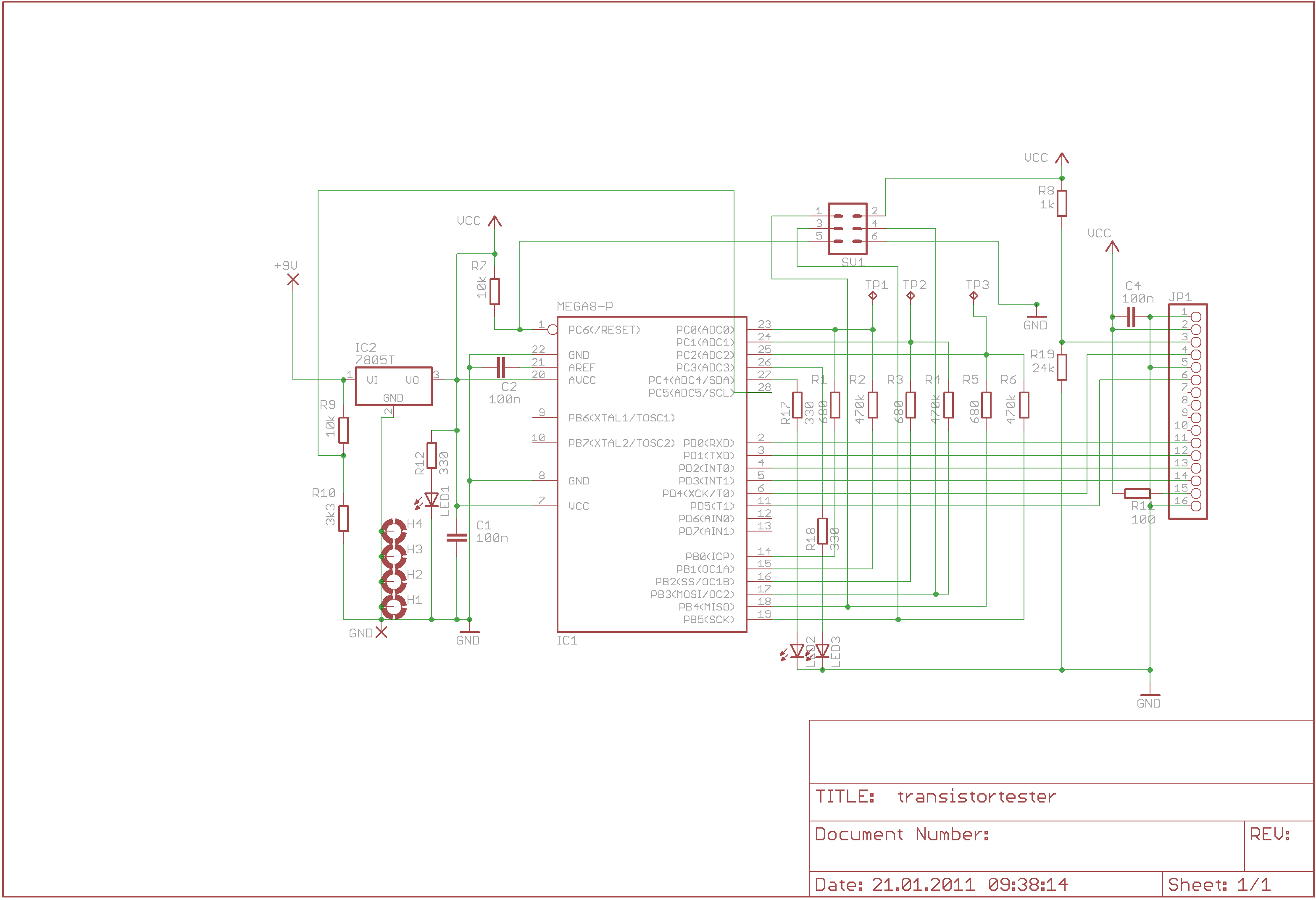

Hallo allerseits,
ich habe den Transistortester (aus der Codesammlung von Markus Frejek)
nachgebaut und folgendes Problem:
Bei der Erkennung von NPN oder PNP Transistoren ist hFe immer null,
weshalb auch die Collector/Emitter Zuordnung nicht korrekt funktioniert.
In welche Richtung muss ich nach dem Fehler suchen?
Ich habe den ursprünglichen Schaltplan um ein Programmierinterface
erweitert und die automatische Abschaltung durch einen Schalter ersetzt.
Das eigentliche Testinterface ist identisch zur Original Software.
Der Tester funktioniert auch soweit, die Anzeige ist o.k., bei FETs
werden Drain, Source und Gate richtig erkannt, Dioden funktionieren
einwandfrei, nur mit NPN und PNPs hab ich Probleme.
Lötbrücken hab ich schon gecheckt. Flussmittel hab ich auch keines
verwendet.
Software hab ich sowohl die vorcompilierte Hex aus dem SVN-Archiv
benutzt als auch selbst compiliert mit dem gleichen Fehler...
Danke für alle Hinweise!
Gruss
Andreas

Es gibt Digtal-Transistoren und Darlington-Transistoren mit interner
Widerstandsbeschaltung, bei denen wird hfe meist mit 0 angegeben. Bei
denen reicht der Basisstrom nicht aus um sie durch zu schalten.
Ich nehme aber an das du das berücksichtigt hast.
Je nach Art des Programmer kann dieser auch Einfluss auf das
Messergebnis haben.

von Karl H. (kbuchegg)
Dann würde ich mal hergehen und alle Spannungen am Transistor
kontrollieren.
Danach nachsehen ob auch alle Spannungen an den richtigen ADC Eingängen
anliegen.
Dazu extrahiere ich mir aus dem Originalcode den Teil, der sich mit
Transistoren beschäftigt, mach ein neues Projekt auf, in dem ich nur
diesen Teil reinhole, vereinfache und so umbaue, dass die Spannungen
lang genug anliegen, so dass ich extern messen kann.

von Blackbird (Gast)
Es können auch die Widerstände (oder nur einer), die zu den Meßstrippen
gehen, vertauscht worden sein (680R mit 470K).
Blackbird
von oszi40 (Gast)
Gemessen ob überhaupt ein kleiner Basisstrom anliegt? j/n
