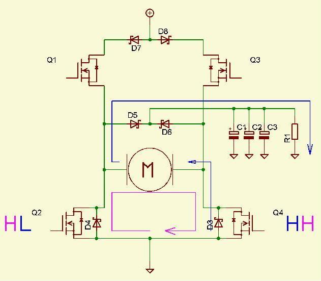

Mosfet H-Brücke treibt dauermagneterregten DC-Motor.
D.h. die Quellenspannung des Motors liegt unterhalb der
(Zwischen)-Kreisspannung, Versorgungsspannung. Wie kriege ich jetzt
eine Nutzbremsung hin?
Evtl. nach Aschaltung aller 4 Leistungsschalter, und die Aufschaltung
des Motors auf einen Boost.Converter zur Einspeisung in die Akkus
(Kondensatoren)?

von Karl Heinz (Gast)
bei einer H-Brücke mit DC Motor hast du quasi den Hochsetzsteller schon
mit eingebaut. Wenn du den Motor bremst, z.B. durch PWM auf beiden Low
Side Fets, fließt während der off Zeit der PWM ein Freilaufstrom, der
durch eine Spannung größer als Ubat angetrieben wird! Die Höhe der
Spannung ist von der Induktivität des Motors und der PWM abhängig, d.h.
schnell bremsen ->hohe  Spannung u.u..
KH

von AxelR. (Gast)
http://www.ralfwagner.de/mini.htm
nachdem ich hier nachgelesen habe, seht fest, dass es sich dort
zumnidest NICHT um einen dauermagneterregten DC-Motor handelt.
Hier wird offensichtlich so verfahren. Der Motor wird kurzgeschlossen,
um sich selbst zu erregen (schelm). dann wird der Kurzschluß behoben,
un die Erzeugte Spannung dem Akku zurückgeführt. Ich gluabe nicht, dass
es sich um einen Step-up Wander wandelt. Zumindest nicht in diesem, dort
vorgestellten System. Die unter http://www.eatstoll.ch/ vorgetsellte Box
ist ja nu nicht sehr groß( 10x15x4cm). Einen SetupWandler(habe schon
einge große bauen müssen) für 2.5KW passt da zwar drauf, aber nicht mit
4cm Bauhöhe. Ich denke sehr wohl, dass der angesprochene Schaltschütz
den Motor komplett trennt und durch die Verfahrensweise der
Selbsterregung die erzeugte Spannung von Hause ohne Last hochläuft, was
ja auch durch die Blume beschrieben steht.(bekomm ich nicht rauskopiert,
sch..IE - unter Wirkungsweise) ich stell mal (m)einen
Schaltungsvorschlag als pdf mit rein. Entspricht i.E. dem, was wir
schon gesehen haben. Am Widerstand kann man ja mal testhalberweise die
Spannung messen, die der Motor(in diesem Falle ein dauermagneterreger
DC-Motor) erzeugt, wenn der linke NFet mit 50% Tastgrad angeblasen wird
und der rechte dauerhaft durchgesteuert bleibt.
Was würde denn passieren, wenn man einen nebenschlußmotor anschliesst
und nur Q4 schliesst? nichmal das, D3 leitet ja sowieso in diesem
Moment(je nach drehrichtung) kann man sich also auch das Schütz
sparen?
Wichtig an dieser Stelle, wennn nicht sowieso bekannt:
Die BodyDioden in den Fets unbedingt mit "stabilen" Schottkys
brücken. D7 und D8 können später weggelassen werden, wenn man den
Lastwiderstand mit der Batterie verbindet. Die 3xC's natürlich auch.
AxelR.

von AxelR. (Gast)
Ich führe doch so schon seit Jahren Energie meinem Akku wieder zu...
Ahhso, nicht beim bremsen, sondern beim langsamer werden, wenn der
Motor sehr wohl noch mit Strom versorgt wird (Q3[OBEN RECHTS]
angenommen leitet) und der Motor nun mit 50%PWM am Q2 an- und
ausgeschaltet, damit er langsamer wird. Dann hauts die Spannung aber
mächtig nach oben. Die wird dann überm Akku kurzgeschlossen (und die
parasit. BodyDioden im PFET sterben dann gerne mal). Man bekommt den
Akku nunich voll geladen, wie auch. die beim blauen C verkaufen schon
seit '95 Fahrregler nach diesem Prinzip (Gaukler).
AxelR.

von Robert (Gast)
Hallo Thomas,
beim bremsen könntest du einfach einen Boost Regler verwenden. D.h. du
brauchst im einfachsten Fall in Reihe zum Motor eine Speicherdrossel
und zwei schnelle Dioden über die oberen Mosfets einer H-Brücke. Dann
wird beim Bremsen ein Motorpol durch den Mosfet dauerhaft gegen Masse
gezogen. Der 2te Pol wird per PWM gegen Masse gezogen. Wenn nun der 2te
Fet leitet wird die Energie in die Drossel geleitet und in der
Sperrphase über die Diode (Anode an Drossel Kathode zu Akku+) in die
Batterie geleitet.
Mit dem PWM Verhältnis regelt sich der Strom durch Drossel und Motor.
Den besten Wirkungsgrad erreicht man in der Regel bei 50% PWM. Ohne
Drossel geht es bei manchen Motoren auch, aber der Wirkungsgrad wird
deutlich schlechter. Bei dicken Motoren sollte man noch einen MKT
parallel über den Motor klemmen.
Alles klar?
Robert

von Profi (Gast)
Da die Ankerinduktivität zum Choppen reicht, ist sie auch zum Bremsen
gut.
Du brauchst nur die 4 Fets und 4 Schottkys, die Du für eine Vollbrücke
sowieso brauchst (Tb ist also T2, Db ist D1 (die parallel zu T1), und L
der Motor selbst).
Dann pulst Du kurz (mit der normalen Chopperfrequenz oder evtl. etwas
langsamer) die zwei unteren (oder oberen) Fets, der Strom steigt stark
an, Magnetfeld speichert Energie, dann öffnest Du einen (oder beide)
Fets und die in der Spule (=Anker) gespeicherte Energie fließt über die
2 Dioden in den Akku zurück.
Das ist die selbe Ansteuerung, wenn Du slow decay (langsames Absinken
des Stroms) und fast decay beim L297 (Schrittmotor-Controller)
abwechselst. Nur dass beim slow decay-Zeitpunkt nichts decayt, sondern
durch das Kurzschließen der Strom wegen der Generatorwirkung ansteigt.
Lies Dir das Datenblatt des L297 (www.st.com) und die AppNotes mal
durch, sehr lehrreich! Die Nachfolgetypen haben dann noch aktive
Gleichrichtung, d.h. sie schalten den Fet, der parallel zur gerade
leitenden Diode liegt, auch noch an, um weniger Verlust zu haben.
Man muss die Fets aber rechtzeitig abschalten (wenn der Strom auf Null
gesunken ist), da sonst der Strom wieder in die andere Richtung zu
fließen beginnt.
Wenn Du die Drehrichtungsumkehr über ein Relais machst (oder gar nicht
brauchst), kommst Du mit 2 Fets und 2 Schottkys aus (nur die links
Seite einer Vollbrücke, rechter Motoranschluss auf Gnd o. Vcc).
Auf kurze Leitungen achten!
