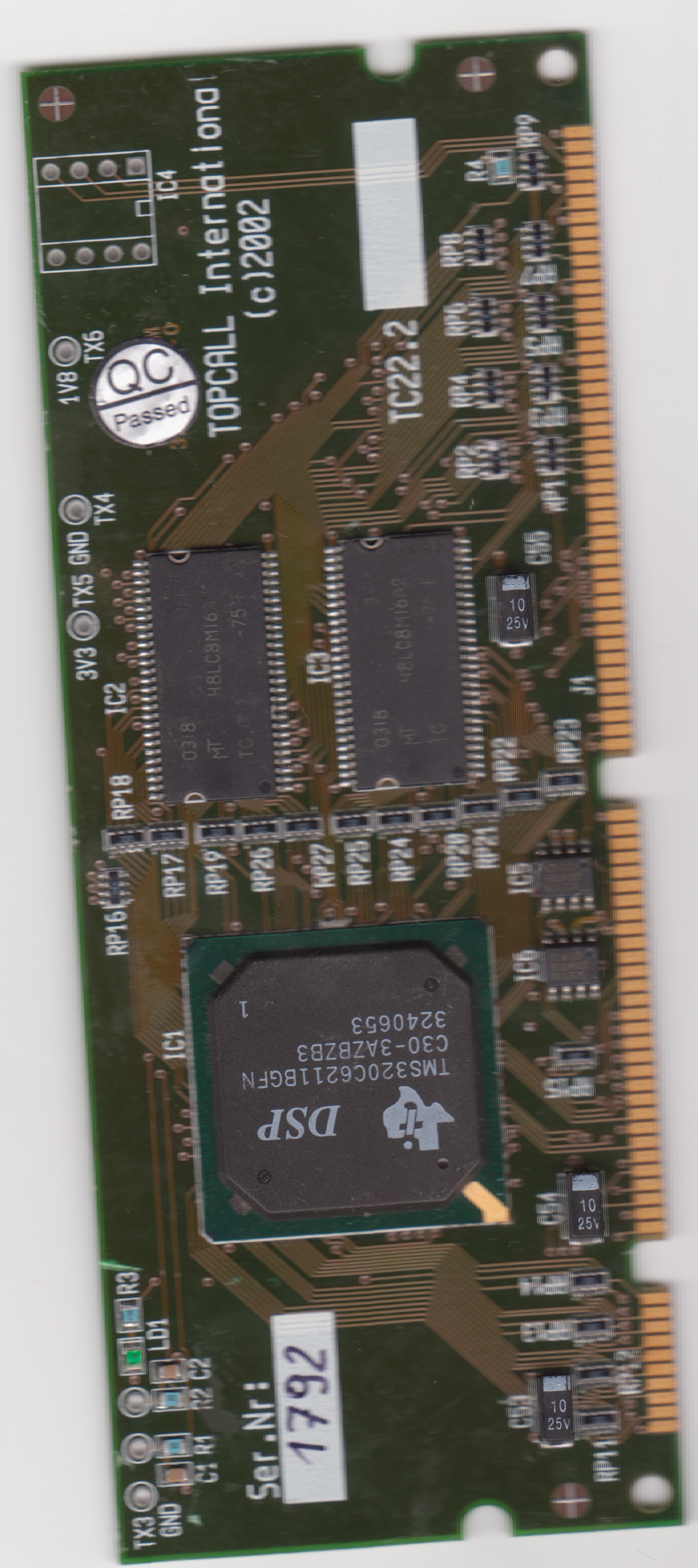

Ich hätte hier eine Karte. aber keine Ahnung wofür die eigentlich ist
und bevor ich sie in dem PC tue hätte ich gerne eure MEinung was das
ist. Nicht das mein PC danach "explodiert" :)

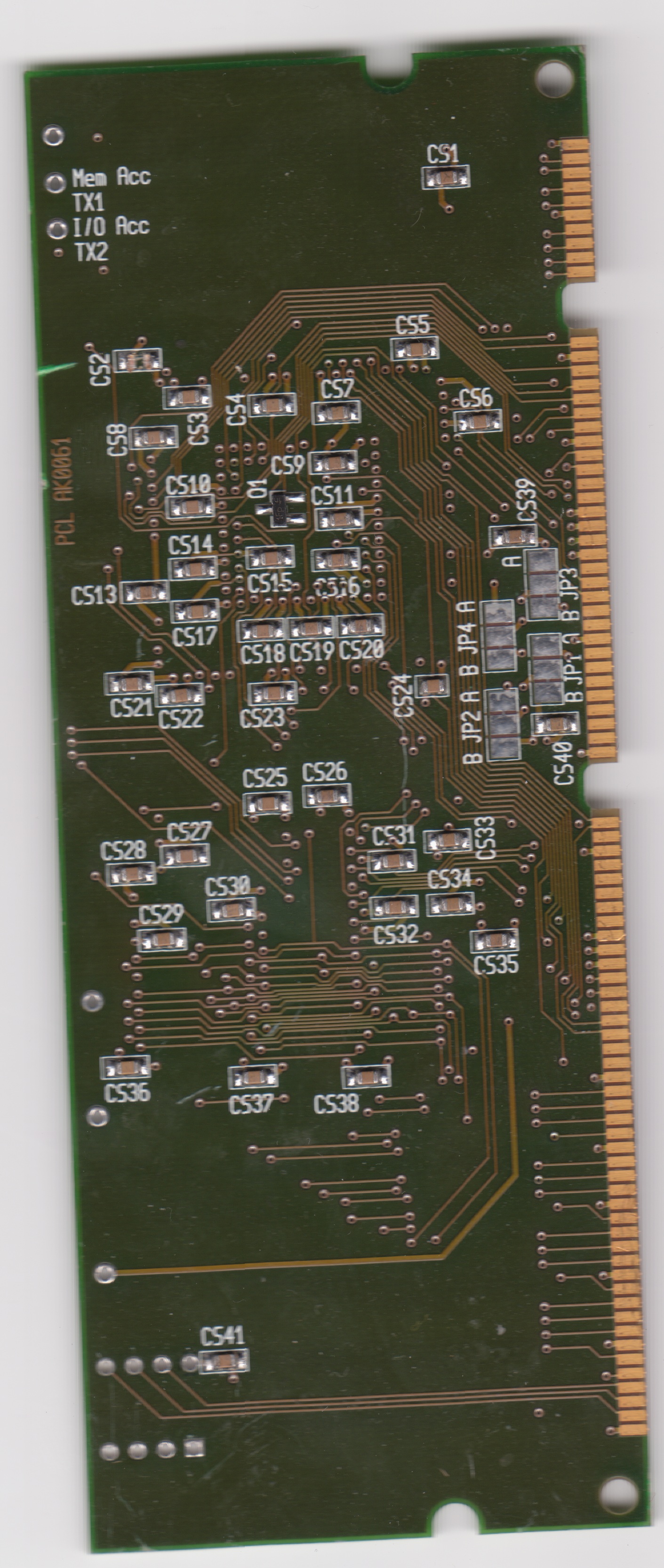

Das Eigenartige ist, oben sind einige leeren Pins die man anscheinend
verwenden kann.
Und auf der Rückseite sind Kontaktflächen.
Bilder sind natürlich auch dabei, leider nur gescannt. Zur Zeit ist
keine Kamera in der Nähe.

Kann gut sein, das ich mich mit den Größenverhältnissen total irre.
Das Ding sieht trotzdem eher so aus, als ob es in einen alten RAM-Sockel
gehört.
Z.B. SD-RAM könnte passen, hast du was zum Vergleichen da?
Auf der Platine ist ein 8-Pin IC vorgesehen, von dem einige Pins direkt
auf die Anschlüsse an der Kante gehen.
Das könnte für ein EEPROM gedacht sein. Auf RAM-Modulen ist meistens so
ein EEPROM drauf, über das vom Mainboard Informationen ausgelesen
werden. Die Position würde dafür sprechen, bei neueren RAMs sitzt das
Teil auch meistens irgendwo am Rand und nutzt einige der äußeren Pins im
Sockel.
Könnte das vielleicht eine Test-Karte für Mainboard sein? Z.B. um
verschiedene RAM-Timings im DSP einzustellen und so die Chipsätze zu
überprüfen, kalibrieren etc?

Nun,
wenn man nach Topcall International und TC22 sucht, findet man schnell
heraus, daß es sich hierbei um eine DSP-Karte für sogenannte Line Server
handelt. Dies dürften kleinere Vermittlungssysteme für Telefon, Fax und
ISDN sein. Es dürfte also schwierig sein, dieses Ding in einen PC zu
verbauen.
