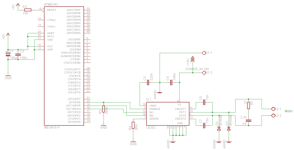

ich möchte mit einem ATmega16 und einem L6202 einen kleinen Motor
ansteuern.
Wie im Schaltplan zu sehen, habe ich zwei verschiedene
Versorgungsspannungen, die jeweils von separaten Schaltnetzteilen
geliefert werden. Daher ist das Massepotential der beiden Spannungen
unterschiedlich.
Leider habe ich mir mit der Schaltung bereits einen L6202 zerstört.
Die Grundschaltung habe ich dem Datenblatt des L6202 entnommen.
Dieses ist allerdings nicht wirklich aufschlussreich zum Betrieb mit
zwei unterschiedlichen Spannungen/ Massepotentialen. Über Suchmaschinen,
Foren, etc. habe ich auch keine Infos finden können, daher nun meine
Fragen an euch.
Müsste der V_sense Ausgang statt an GND an AGND, also die Masse der 18V
Spannung?
Wie sieht es dann mit den TTL-Pegeln für ENABLE und IN aus, denn diese
sind ja bzgl. der Masse von 5V?
Oder liegt der Fehler ganz woanders?
Grüße
Jan F.

Ich bin total verwundert - von unterschiedlichen Massen lese ich im
ganzen Datenblatt nichts (oder ich bin blind, dann sorry).
Beim großen Bruder L6203 schließe ich die Massen von 36V sowie die
Logikversorgung von 5V zusammen. Dem L6203, L297 und Mega8 haben bei
entsprechender Entsstörung (100nF) keine Probleme damit.
Damit wäre die GND-Frage für die Sensewiederstände denke ich auch
geklärt. Versuchs mal so...
#2028797
Also 2 verschiedene Massen kann es eigentlich in keiner Schaltung geben.
Selbstverständlich müssen alle Massem in einem (und nur einem
einzigen) Punkt verbunden werden. Bitte nicht falsch verstehen.
Selbstverständlich fasst man gleich Massen zusammen und setzt diese
Zusammenfassungen dann in einem Punkt zusammen. Das wichtige ist, dass
diese Massentypen (AGND, GND, etc...) nur in einem Punkt zusammenkommen.
Darum: Selbstverständlich müssen die Massen von Versorgungsspannung,
Sense, Logic-Level, etc. zusammengefasst werden !. Sonst kann das ganze
ja nicht funktionieren (!).
Das kann durchaus eine Zerstörung erklären. Ich habe schon genug
Schaltungen mit dem 6202 gemacht und muss sagen, dass ich die Massen nie
sonderlich getrennt habe und meine Schaltungen tadellos funktioniert
haben...
OP #2030235
Ich habe mich da wohl missverständlich ausgedrückt.
Ich nutze zur Versorgung zwei unterschiedliche Netzteile. Zwischen den
Minuspolen der Netzteile kann ich eine Spannung messen. Das meinte ich
zwei verschiedenen Massepotentialen.
Aufgrund dieser Spannung zwischen den Minuspolen der Netzteile und weil
das Netzteil der 18V Spannung im Betrieb zu- und abgeschaltet werden
kann, möchte ich keine Verbindung zwischen den beiden Minuspolen
herstellen.
Ich hoffe, jetzt ist klar wie ich "Massepotentiale" meinte und wo mein
Problem liegt.
OP #2038228
Vielen Dank für die Antworten.
Für den Fall, dass ein Zusammenschluss der beiden Massen kein Problem
darstellt, ist mir jetzt klar, dass ich AGND und GND verbinden muss.
Da aber an der 5V Spannung weitere empfindliche Schaltungen hängen,
möchte ich vermeiden, dass die Motorstörimpulse auf die 5V Spannung
übertragen werden. Wenn ich allerdings - wie vorgeschlagen - beide
Massen zusammenschalte, dann sind genau diese Störimpulse auch auf der
5V Leitung.
Oder irre ich mich da?
Mit Blick auf die anderen Schaltungen an der 5V Leitung würde ich gerne
die beiden Spannungen in dieser Schaltung getrennt halten. Was muss ich
ändern, um das sicher zu stellen?

#2299293
Hey,
also mit Optokopplern ist das natürlich auch eine Möglichkeit. Um die 5V
für die Eingänge am L620x zu erzeugen kannst du ja einfach einen 7805
nehmen. Du solltest aber zusätzlich die 18V für den L620x mit nem fetten
Elko ausstatten. Sonst schaden die Spannungsspitzen deiner
Stromversorgung. Wenn du den eingebaut hast solltest du auch weniger
Störungen haben.
Und warum hast du einen Messwiderstand am Sense-Ausgang eingebaut, wenn
du gar nichts misst? Du kannst Sense und GND auch direkt verbinden.
(Firma: mechapro GmbH) Persönliche Seite #2300417
Hallo Jan!
> 5V Leitung.
Jain. Durch geschicktes Layout kann man das zumindest weitestgehend
verhindern. Man kann z.B. für den analogen Teil separate 5V über einen
Längsregler erzeugen. Die Strommesspfade kurz halten und
Sense-Widerstände mit niedriger Induktivität zu verwenden ist auch keine
schlechte Idee. Dann kann man über die Platzierung der Bauteile viel
machen.
Das ginge nur mit Optokopplern. Dann musst du aber trotzdem 5V für die
L6202 erzeugen, die auf dem gleichen Massepotential liegen wie die
Motorspannung. Und du müsstest alle Signale (auch die analogen, falls
vorhanden) zwischen den Treibern und dem Rest der Schaltung galvanisch
trennen. Da ist es u.U. einfacher, eine fertige Motorendstufe mit
Optokoppler-Eingängen zu verwenden.
