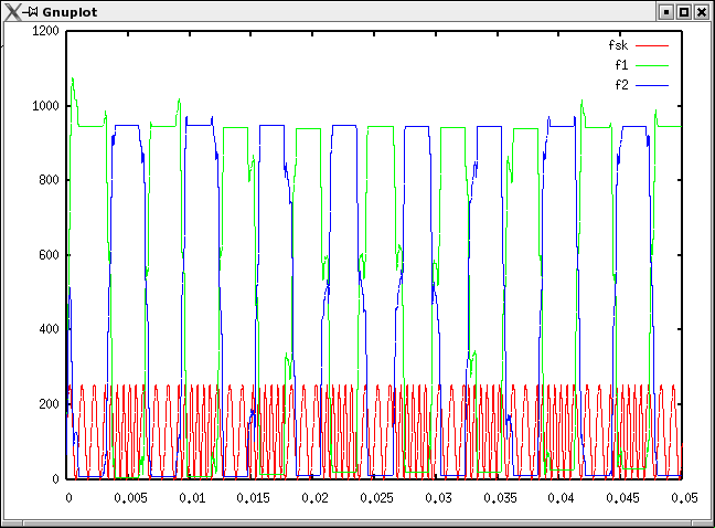

von Werner Hoch (Gast)
Das Verfahren macht eine mitlaufend DFT (nach jedem Sample eine DFT über
die letzten 1/f Punkte für die zwei Frequenzen)
Die Fehler durch die Fensterung sind aber doch schlimmer als ich
angenommen habe.
Die Grundidee hab ich im angehängten Code reingehackt.
Ich hab das Programm jetzt mal in C abgetippt.
* Compilieren mit einem C-Compiler
gcc -lm fsk_filter.c
* Die Ausgabe in eine Textdatei schreiben lassen
./a.out >xxx.txt
* mit einem Plotprogramm ankucken
octave:1> m=load xxx.txt;
octave:2>
plot(m(:,1),m(:,2),";fsk;",m(:,1),m(:,3),";f1;",m(:,1),m(:,4),";f2;")
Die Beträge habe ich wegen meiner Faulheit in double ausgerechnet.
Später würde man sicher das Wurzelziehen seinlassen und die Quadrate
vergleichen.
Die Frage wurde gestellt ob ein AVR ausreicht um die FSK
herauszufiltern.
Ich denke schon, aber auf einen Versuch käme es noch an.
Die Demodulationssignale hänge ich ans nächsten Posting an.
Das Bild enthält das FSK-Signal und die Filtersignale a1 und a2.
Viel Spaß beim Spielen mit dem Quellcode.

von Kurt (Gast)
Hallo @Werner Hoch ,
danke für die Mühe.
Wenn ich das so überlege wird es mit Berechnungen sicher nicht einfach
sein.
Für die Erkennung der H-L-Frequenz stehen ja nur zwei Halbwellen
zur Verfügung (1200/1800 Hz), die Nutzrate ist ja 1200 Baud.
Ausserdem ist die Umschaltung nicht im Nulldurchgang (kann sein, muss
aber nicht).
Es müsste also bereits kurz nach der Umschaltung erkennbar sein wie
schnell sich die Schwingung verändert, egal in welchem Winkel (0..360)
sie sich gerade befindet (ohne Bezugspunkt).
Das setzt eine hohe Zahl von von A/D-Wandlungen und Berechnungen voraus
(hier wird der Tiny13 sicherlich ...).
Villeicht ist es besser sich auf einen "Erwartungszustand"
einzulassen.
Das wiederum setzt ein "Einsynchronisieren" voraus.
Dann bräuchte man nur noch nachschauen ob zu einer bestimmten Zeit das
Signal einen bestimmten Winkel trifft.
Durch Mehrfachabtastung wäre dann auch ein "Filtern aus Rauschen"
machbar.
Hoffe es ist nicht alles "Käse" was mir hierzu einfällt.
Bei Analogfiltern sehe ich die Gefahr der Phasenverschiebung durch die
RC-Komponenten.
Habe mal einen TCM.. mit Rechtecksignal 50/50  versorgt und das
Ergebniss mit nem Oszi angeschaut.
Hier war sehr schön zu sehen wie sich das Tastverhältniss des
Ausgangssignales bei steigender Frequenz verschoben hat.
Durch die Korrektur mit dem "Poti" konnte man das wieder
ausgleichen.
Freu mich auf Antworten
Gruss Kurt
