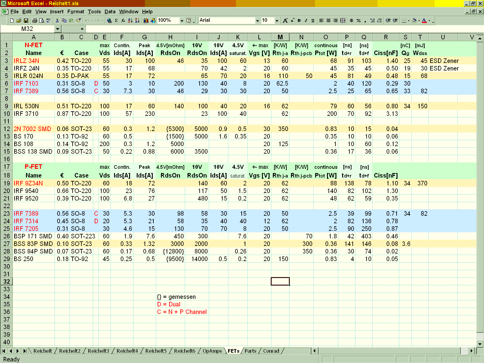

Kennt jemand zufällig grad einen Logic Level Mosfet, bzw etwas
Vergleichbares. Bräuchte eben wir oben beschrieben einen P und einen N
Typen, ca 300 mA bei 5 V
Danke schonmal..
Christian
