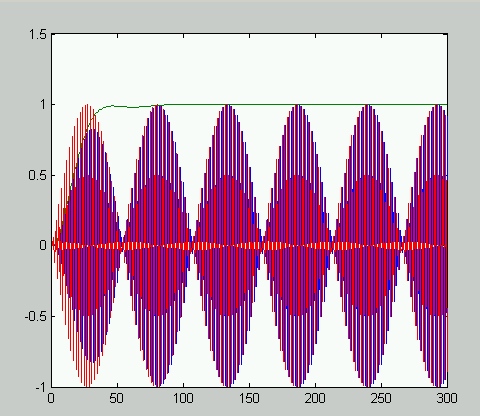

Liebe Freunde der gepflegten Signalverarbeitung,
ich brauchte ein bißchen Spaß und habe die Amplitude des Signals mit nem
Kalman Filter geschätzt. Das Ergebnis ist im angehängten .jpg zu sehen:
rot das Originalsignal, blau das geschätzte Signal und grün dessen
Amplitude.
Klappt gut.
Vorgehensweise (siehe angehängtes Matlab): Man bastelt sich einen
ungedämpften Schwinger (Systemmatrix A) und läßt ihn schwingen,
Ausgangsgröße ist y, Zustandsgrößen sind x.
Dann tut man so, als sei y der Meßwert und schätzt mit einem Kalman
Filter die Zustandsgrößen xd ('xdach') des Modells (wieder Systemmatrix
A). Dazu benutzt man die Verstärkungen K des Kalmanfilters. Ich nehme
allerdings die stationären ks, mit denen klappt das auch noch. Der
update der K ist nur rauskommentiert, mit dem habe ich die ks berechnet.
In einem 'Produktionscode' reduziert sich das Zeug auf die Berechnung
von:
xds=A*xd;
xd = xds+K*(y(k) -C*xds);
schlichter geht's nimmer.
In dem Zeug ist möglicherweise noch nen Bug: Das negative K ist komisch
und die gschätzten Zustandsgrößen haben auch das falsche Vorzeichen,
trotzdem stimmt natürlich die Amplitude.
Der TO ist ja möglicherweise schon vorm' rauen Ton hier geflüchtet, kann
aber gerne nochmal expliziter werden.
War Spaß jewesen!
math rulez
Cheers
Detlef

Ap=(1-0*1e-2);
%die Rotations Matrix
A=Ap*[ cos(alpha) -sin(alpha) ; ...
       sin(alpha) cos(alpha) ];
%Ini Zustandsgrößen
x=zeros(2,n);
x(1,1)=1;
for(k=2:length(x)) x(:,k)=A*x(:,k-1);end;
% Kalman Systemmodell
C=[0 1];
y=C*x;
P=100*eye(2);
Q=1e1*eye(2);
R=1e3;
% Diagnose Variablen zum Filter
interim=[];
xxd=[];
xd=[0 ; 0];
KK=[];
yyd=[];
% Das sind die stationären Kalman Verstärkungen
ks=[ -0.0533 ; 0.1214];
for k = 1:n,
 xxd =[xxd xd];
 %PS = A*P*A'+Q;
 %K = PS*C'*inv(C*PS*C'+R);
 K=ks;
 %P = (eye(2)-K*C);
 %P = P*PS*P'+K*R*K';
 %KK = [KK K];
 xds=A*xd;
 yyd=[yyd C*xd];
 %interim=[interim sum(diag(P))];
 interim=[interim sum(abs(K))];
end;
 plot([xxd(1,:); x(1,:)].')
 plot([C*xxd ; abs(xxd(1,:)+j*xxd(2,:));y].')
 %plot([abs(x(1,:)+j*(x(2,:)));abs(xxd(1,:)+j*(xxd(2,:)))].')
 %plot(interim);
return
Gast #2034169
also das Kalman-Filter, kennt ja bereits die Frequenz des Signals über
die Variable alpha:
Paßt das denn zum Problem? Kann man davon ausgehen, dass man das weiß?
Wenn dies so ist und das Signal nur einen single tone enthält, dann
könnte man ja auch eine max hold Funktion, die gar keinen Aufwand
bedeutet, verwenden.
Was meint Ihr dazu?
Gruss
- Frank
