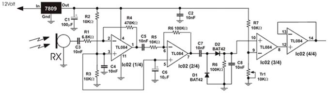

kann mir jemand hier die Schaltung erklären damit ich sie verstehe?
Handelt es sich (ganz links) um einen Verstärker und (rechts) um einen
Filter oder wie sind die einzelnen Blöcke so entstanden. Mich würde auch
interessieren wie man sie dimensioniert. D.h. die einzelnen Blöcke mit
Formeln begründen. Ich weiss z.B. auch nicht was D1 und D2 für eine
Funktion haben. Bitte um Erklärung.
Vielen Dank im Voraus für ihre Unterstützung.

Invertierender Verstärker mit dem Verstärkungsfaktor 69 (470 / 6,8),
gefolgt von einem wechselspannungsmäßig angekoppelten invertierenden
Verstärker mit dem Faktor 10 (100 / 10), danach ein Gleichrichter
in Spannungsverdopplerschaltung (Greinacher-Schaltung).  Danach
kommt ein Komparator (OPV ohne Gegenkopplung), dessen Vergleichs-
potenzial mit Tr1 einstellbar gestaltet ist, abschließend ein
Spannungsfolger (Impedanzwandler, OPV mit voller Gegenkopplung,
also Verstärkung 1).
Die Grundschaltungen findest du beim ELKO oder vielleicht sogar
bei Wikipedia erklärt; die Greinacher-Schaltung gibt's ebenfalls
bei Wikipedia erklärt.
Das Ganze soll offenbar ein Geräuschschalter sein oder sowas.

Der erste OP verstaerkt die Spannung des Mikrophons um den Betrag
R4/R3 = 470K / 6.8K = 69 fache.
Der zweite OP verstaerkt ebenfass die Spannung weiter um den Betrag
R6/R5 = 100K/10K = 10 fach
Damit ist die Gesammtverstaerkung 10 * 69 = 690 fach.
R2 , R3 bilden einen Spannungsteiler um die (+) Eingaenge auf UB/2 zu
legen.
in deinem Fall imt UB = 9V auf 4.5V
C7,D2,D1,R6,C8 bilden eine Gleichrichterschaltung. Der Kondensator C8
wird dabei auf den aktuellen Spitzenwert des Signales aufgeladen. R6
sorgt fuer dessen Entladung.  Die Entladezeit ist rund C8 * R6
Der Op der dann kommt ist als Komparator geschaltet und vergleicht die
Spannung an C8 mit der Spannung am Teiler R7 und TR1. Ist der
Schwellwert ueberschritten schaltet der Ausgang um.
Der letzte OP ist eigentlich ueberfluessig.
Ja, das stimmt. Da das aber eine Vierfach-OPV ist, hat er den eben auch
noch als Impedanzwandler genommen.
