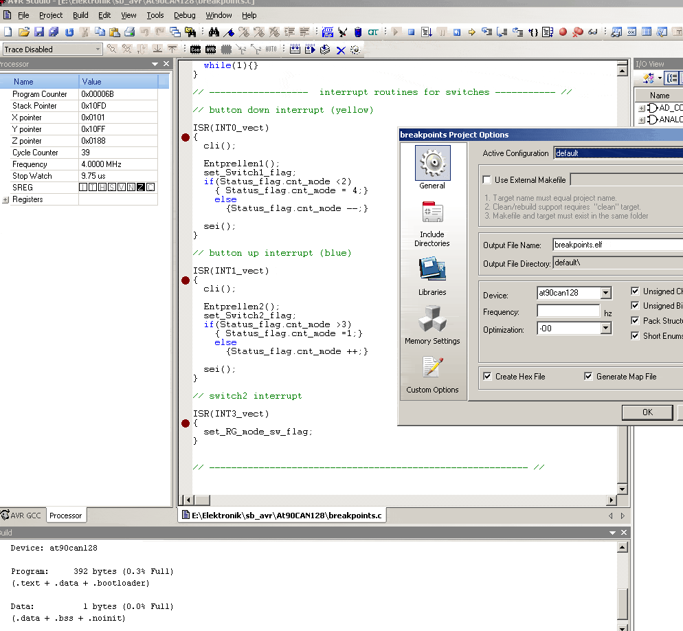

ich programmiere gerade einen AT90CAN128.
Ich versuche gerade über den debugmodus meinen Programmcode auf
Funktionalität zu prüfen ;-)
Leider kann ich keinen breakpoint in der ISR - Routine setzen, bzw.
werden die breakpoints nach dem compilieren gelöscht.
Die ISR sieht so aus:

Ich habe die Optimierung auf 0O gesetzt.
Die Interruptroutinen werden ausgeführt ( Habe die Flags, welche in den
Routinen gesetzt werden, in der "main" Datei auslesen lassen)
Ich benutze AVR Studio, Version: 4.18.716
Programmer ist ein AVR Dragon
Könnt ihr mir weiterhelfen? Wieso werden die breakpoints nicht
akzeptiert?
Gibt es noch andere Einstellungen im AVR Studio, die ich beachten muss?
Viele Grüße,
Robert

Dein Codeschnippsel produziert bei mir:
Build started 28.1.2011 at 22:44:34

Ich versuche durch Hinzufügen meines Codes eine compilierbare Version zu
erzeugen. Diese Version wird höchstwahrscheinlich nicht mit deiner
übereinstimmen.
Sie ist auch nicht tauglich für die Simulation der ISR bzw. einen
Lauftest auf der Hardware, weil ich zu faul war auch noch die
Initialisierung der drei externen Interrupts zu implementieren.
Mein hinzugefügter Rumpfcode:
#include <avr/io.h>
#include <avr/interrupt.h>
#define Entprellen1()
#define Entprellen2()
#define set_Switch1_flag
#define set_Switch2_flag
#define set_RG_mode_sw_flag
struct {
  uint8_t cnt_mode;
} Status_flag;
int main(void)
  while(1){}
Mit diesen Änderungen ist es problemlos möglich Breakpoints in den ISR
zu setzen (s. Anhang).
