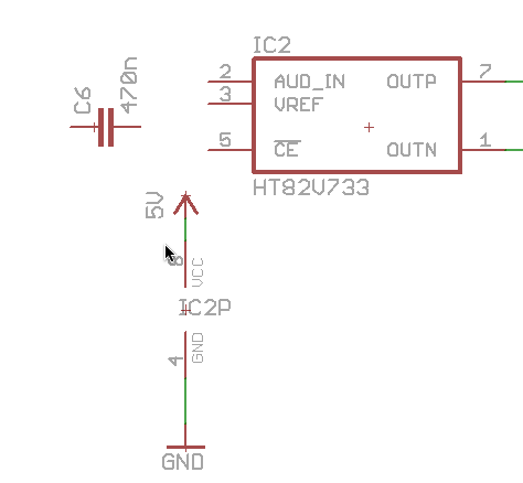

ich habe 2 ICs mit versteckten Power Supplies. Beide ICs benötigen
unterschiedliche Spannungen, deshalb habe ich die Versorgung eines der
beiden "invoked", um Name und Value zu ändern.
Trotzdem sind beide noch miteinander verbunden. Kann mir einer sagen,
was ich falsch mache?
OP #2033025
Was genau meinst du mit "das falsche invoked". Mir ist bekannt, dass
alle Nets mit dem selben Namen miteinander verbunden sind.
Mir ist auch grad aufgefallen, dass Pin 8 (also die Spannungsversorgung)
weiterhin mit VCC beschriftet ist. Irgendwie raff ich nicht, meine
Spannungsversorgungen richtig zu definieren.
Wie geht man da denn richtig vor? Und was ist der Unterschied bei der
Benutzung der VCC und V+ Bauteile?
#2035121
Wo ist das Problem? Ein Pin hat die Bezeichnung VCC und du hängst ihn an
+5V. Du kannst ihn auch an +V oder an +100V oder sonst etwas hängen.
Wenn du aber den ERC aufrufst wirst du eine Warnung erhalten, das Pin
VCC eben nicht mit der Spannung VCC verbunden ist. Das kannst du
akzeptieren, oder du mußt die Schaltung ändern.
