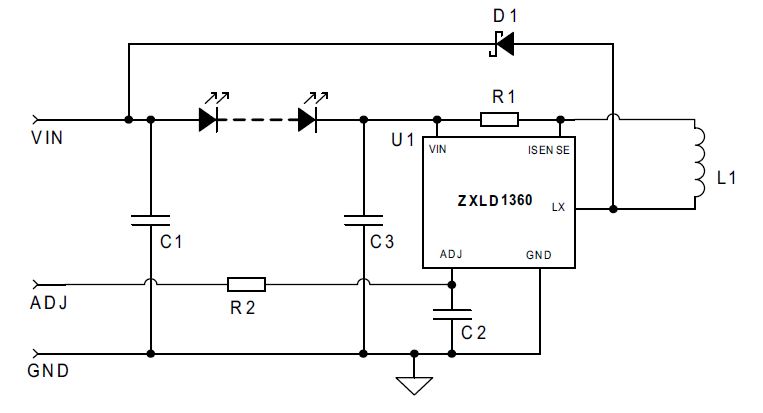

ich hätte eine Frage zum ZXLD136:
Ich finde keine Angabe im Datenblatt über die PWM Frequenz, die man zum
Dimmen über einen 3k3 Widerstand an den ADJ Pin legt.
Gute Erfahrungen mache ich erst ab 3kHz.
Ich habe hierbei keinen C von ADJ gegen GND bestückt, das PWM Signal
kommt also ungefiltert dort an.
Der C ist in der AN64 bestückt, im Datenblatt (S.19) nicht.
Hat jemand Erfahrung damit gemacht ?
Danke und Grüße
Robert

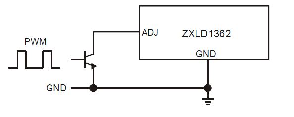

Mein Tipp, wenn du vernünftig dimmen willst:
1. Dimensioniere den Sense-Widerstand so, dass der maximal erlaubte
Strom der LEDs fließt.
2. Beschalte den ZXLD so wie in deinem 2. angehängten Bild mit einem
Transistor (bloß nicht direkt den ADJ-Eingang treiben!).
3. Verwende eine kleine PWM-Frequenz (um die 100 Hz). Faustregel: so
niedrig wie möglich, aber natürlich so, dass kein nerviges Flimmern
auftritt.
Damit erreichst du die feinsten Stufen beim Dimmen und vor allem kannst
du so von 0 bis 100% dimmen.

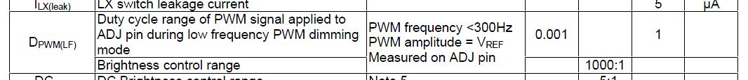

#2033146
>Ok, mich wundert nur dass im Blockschaltbild der interne RC nicht
>dargestellt ist.
Der ist dort als Tiefpaßsymbol dargestellt
>Was ist eigentlich hiermit gemeint ?
Steht doch eigentlich dort - daß Du mit einer 300Hz PWM ein
Tastverhältnis von 1 -0,001 erreichen kannst.
