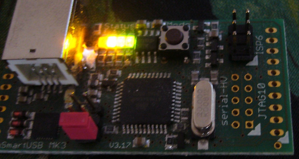

Hallo
Ich möchte die HVSP-funktion meines Programmers nutzen, jedoch weiß
ich nicht, wie die 10 Pinne belegt sind. Auch nachmessen hat
nichts geholfen. Daher suche ich eine Pinnbelegung, wäre nett
wenn mir einer helfen könnte :)
MfG tiny45

Gast #2053358
hallo,
also ich hab nen MK3 und der generiert definitv die 12V selber... hab
damit schon einige tiny und megas hv-seriell programmiert nutze dafür
den multiprog von myAVR, also irgend was machst falsch... die 12V werden
auch nur unmittelbar beim programmiervorgang ausgegeben dass kannst du
nicht mit nem multimeter messen!!!! das wäre nämlich schwachsinn  ;-)
und das mit der 12V Quelle lass sein!!! schau dir den Reset mal am oszi
an dann kannst die 12V sauber sehen
grüße
Gast #2055054
hab mir einen ATtiny45 besorgt und es mal verkabelt -- ging auf anhieb,
hat ihn mit dem progtool gefunden und hab auch schnell was kleines
draufgebrannt und fuses ausgelesen.
hier mein todo:
- Datenblatt mySmartUSB MK3 von myAVR besorgen
  ich hab Seite6 = Pinbelegung genommen
- ATtiny45 - (ausführliches) Datenblatt von Atmel besorgen
   http://www.atmel.com/dyn/resources/prod_documents/doc8006.pdf
   seite167 "High-voltage Serial Programming"
du musst verbinden:
Pin = tiny45 = MK3
GND = 4    = R10
VCC = 8    = R9
RST = B5=1 = R6
SDI = B0=5 = R5
SII = B1=6 = R4
SDO = B2=7 = R3
SCI = B3=2 = R2
du musst HV-serial am MK3 mit taster einstellen (Datenblatt seite 7) =
LEDs: aus,aus,an,1x blink
nun im progtool auf "?" bei MK3 drücken = fertig
gruß J
Gast #2055437
ich verstehe echt nicht was ich da falsch mache :(
ich habe aufgrund des datenblattes nochmal alles nachgemessen, alles
richtig verbunden, kein kurzschluss etc. trotzdem bekomme ich immer ein
fehler beim progtool: "timeout beim starten des programmiermodus"
beim progtool kann ich zwar im reiter "hardware" den MK3 und den
ATTiny45 wählen, jedoch nirgends den programmiermodus. aufgrund einer
LED an der programmierplatine scheint jedoch eine spannung anzuliegen.
der modus HVSP ist im MK3 eingestellt, die 3te LED leuchtet, die 4te
blinkt.

Gast #2055783
der controller wird ab und zu erkannt, ca 20% aller ausleseversuche
liefert mir den richtigen controller. am resetpin messe ich kurzfristig
12.8-13V und am pin PB0 ein dauerhaftes taktsignal mit 64khz. an PB3
messe ich ebenfalls 64khz, jedoch mit ca 0.4V amplitude, möglicherweise
durch kapazitive einkopplung. das kabel ist ca 20cm lang. könnte es am
zulangen kabel liegen? bei 64khz schon?
