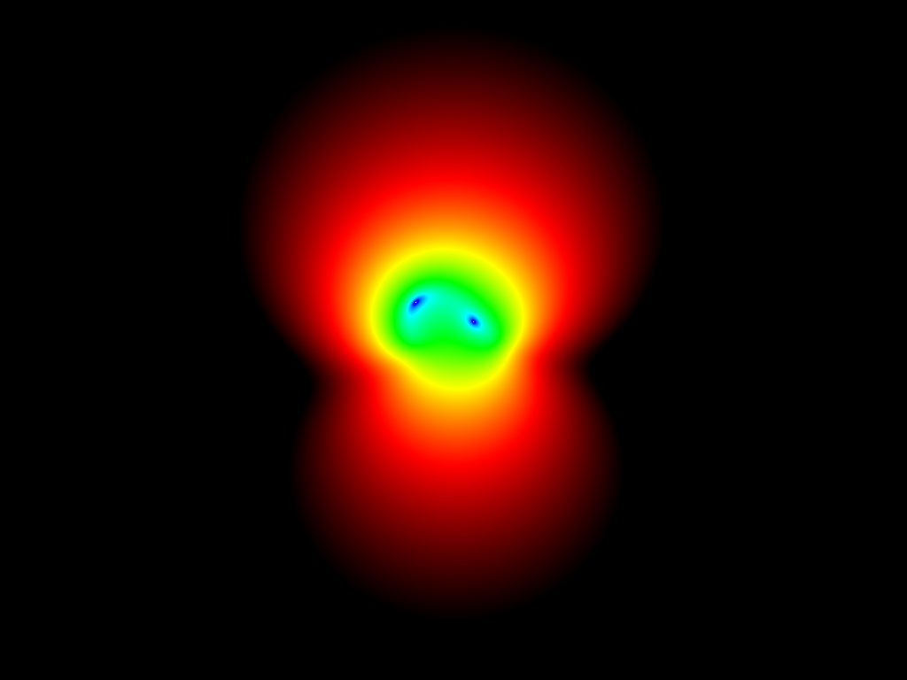

von Eddy C. (chrisi)
Wenn man die Induktivität der Spule kennt, kann man aus der Spannung an
der Spule den Strom in der Spule berechnen. Durch eine endliche Güte der
Spule kommt noch ein gewisser Verlustwinkel dazu. Das Problem dürfte die
Messtechnik für 868MHz sein. Wenn es eine rein theoretische Betrachtung
ist, wirst Du aber keine Probleme haben... Das Magnetfeld läßt sich an
einem Punkt im Raum errechnen, indem man die Spule durch kurze gerade
Leiterstücke ersetzt und deren Beitrag zum Magnetfeld addiert. Das Bild
im Anhang zeigt das Ergebnis so einer Berechnung. Ist halt reine
Theorie. Die Geometrie des Leiters bleibt z.B. unberücksichtigt.
von andy (Gast)
danke Eddy  für die Antwort,
kann man irgendwo das nachlesen wie genau geht das.Die Induktivität von
spule ist schon bekannt.Ich versuche das ganze zeit im Matlab Code zu
schreiben aber irgendwie klaps nicht,brauche noch ein paar richtige
Formel..
könntest du mir etwas mehr dazu schreiben  übrigens tolles Foto..
lg
