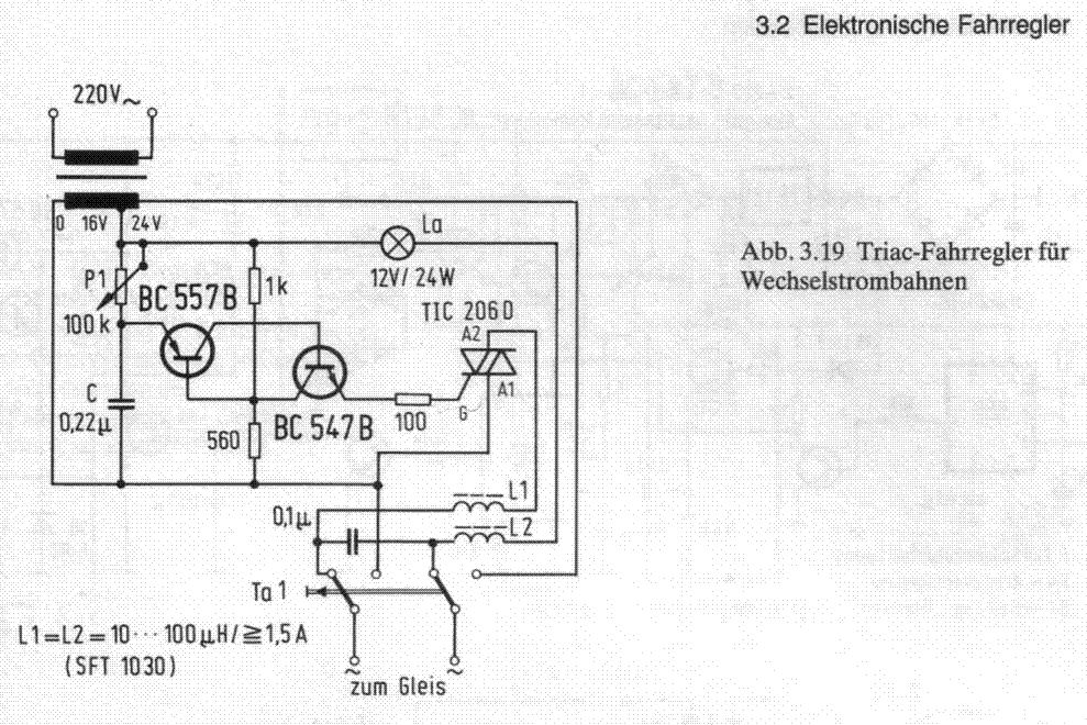

Hallo !
Ich denke die Frage wird bestimmt schon oft gestellt worden sein, aber
ich finde keine Antwort, die meinem Anliegen genügt. Daher frage ich mal
hier :
Ich möchte einen Phasenanschnitt für 16V~ (Eisenbahnfahrstro) machen.
Eine Schaltung mit TRIAC dazu habe ich. Nun möchte ich aber anstelle des
Potis, das den Phasenanschnitt beeinflusst, eine DC-Steuerung,
Vorzugsweise einen D/A Wandler einsetzen, da ich das ganze (jetzt nicht
lachen ...) mit dem guten alten C64 Brotkasten am Userport (8-Bit breit)
steuern möchte. Auch zum D/A wandeln mit dem C64 gibt es einige
Anleitungen.
Was mir aber fehlt ist die Verknüpfung des D/A mit dem Phasenanschnitt
(-poti).
Ich bitte um Hilfe, bin aber was das "Eingemachte" angeht Laie ! ich
habe aber ein gutes Verständnis für diese Dinge , so dass ich mir meist
einen Reim auf das ganze machen kann...Was ich meine ist : ich habe
keine Ahnung, wie man Schaltungen "berechnet" aber ich vertsehe die
Funktion weitestgehend.
PS: ich möchte die Allstrommotoren keines Falles mittels Dioden auf
Gleichstrom umrüsten, da die Bahn meinem Vater gehört und dieser mit 70
Jahren, dann nicht verstehen würde, warum er nun einen anderen Trafo
braucht, nicht mehr per "Stomstoss" umschalten kann, bestimmte (moderne)
Züge wie den ICE nicht mehr fahren lassen kann, usw.
Ich muss also bei einem DC gesteuertem AC Lastkreis bleiben.
