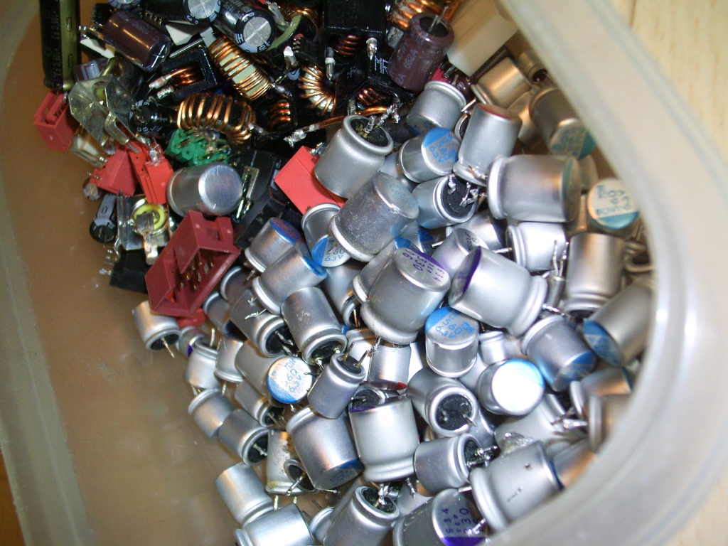

hab vor einigen tagen ein paar alte motherboards ausgeschlachtet und die
Kondensatoren müsste ich mal Identifiezieren...
was für Kondensatoren sind das?

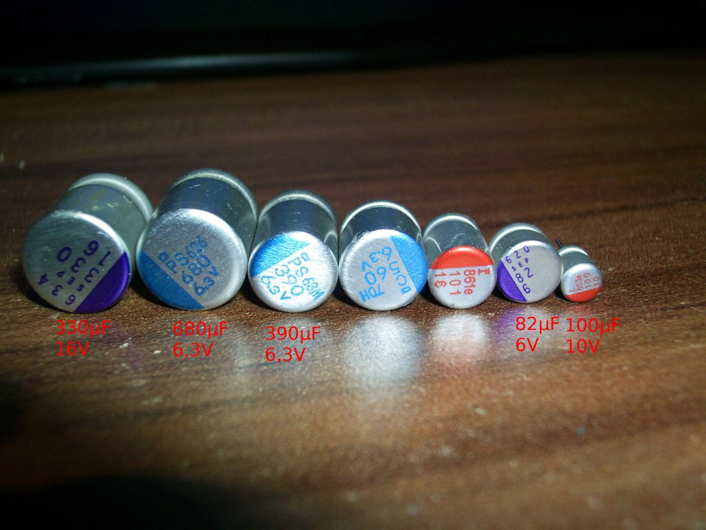

Elkos?
hab ich die werte richtig abgelesen?
was für werte haben die Kondesatoren 4 & 5 ?
mfg
(Firma: Ucore Fotografie www.ucore.de) Persönliche Seite #2036218
Aluminium-Elektrolyt (ohne Berstöffnung?!).
Nr. 4: 560µF/6,3V
Nr. 5: 86 oder 860µF/10V
bei allen Kondensatoren kann es gut sein, dass sie um den Faktor 10
weniger Kapazität haben, als du angenommen hast. Evtl. steht die letzte
Ziffer jeweils für 10^x µF. Wenn also auf dem Kondensator steht: 560
könnte es bedeuten 56*10^0 µF = 56µF. Steht dort 561 bedeutet es 56*10^1
= 560µF.
Wie alt sind die Teile denn?
Ich dachte heutzutage hätten alle Elkos Berstöffnungen...
Wenn sie "sehr alt" sind (>10 Jahre) kannst du sie vermutlich eh
wegwerfen...
