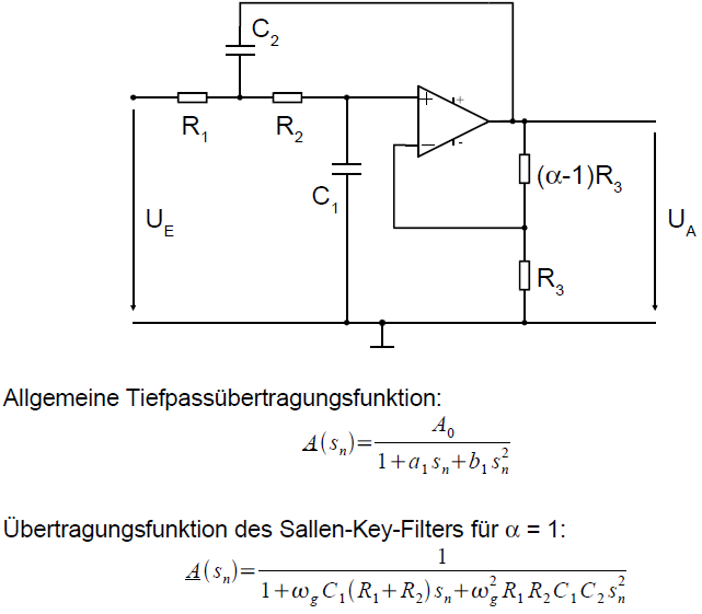

Ich versuche Filter zu verstehen, komme aber nicht auf die Herleitung
der Übertragungsfunktion die ja prinzipiell A(sn) = U(a) / U(e) lautet.
Mir macht die Mitkopplung des Sallen Key Filters 2. Ordnung Probleme, so
wie sie in dem Screenshot gezeichnet ist.
Schonmal danke für die Hilfe :-)

Hallo Arno und Alex,
ich habe zwar auch einiges über das Thema Filter aber diesen beiden
Quellen kannte ich noch nicht. Die Doku ist nicht wirklich schlecht. Das
verpacken andere in Büchern und verkaufen sie für viel Geld.
Für Andre,
http://www.linkwitzlab.com/filters.htm
Dort werden u.a. auch mathematische Herleitungen erläutert. Du musst mal
alles durchgehen.
