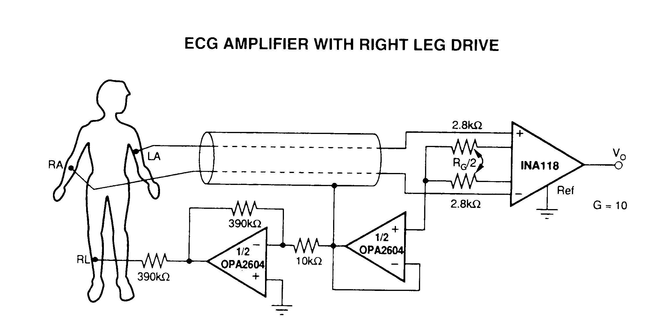

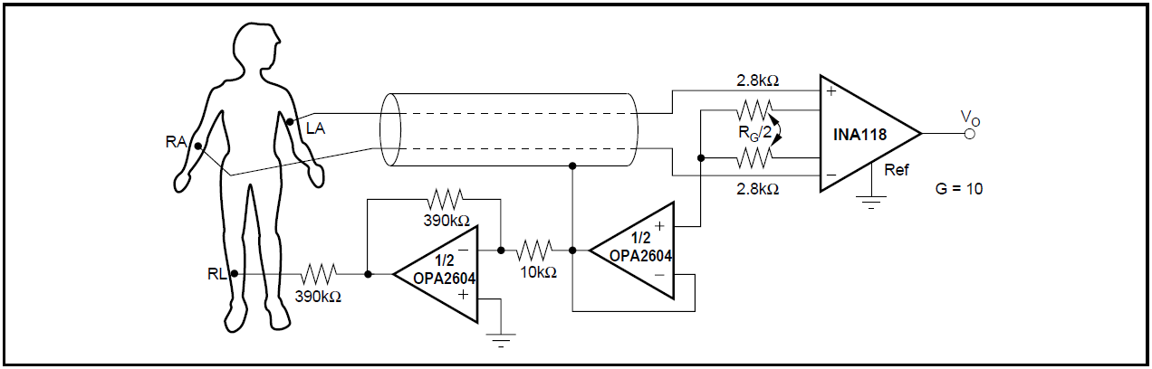

ich habe nun bereits zum zweiten mal den EKG Verstaerker aus dem INA121
Datenblatt nachgebaut, aber das Mistvieh geht nicht. Ich habe zwei 9V
Batterien als symetrische Spannugsquelle und anstatt des OPA sowieso
zwei TL071 und als Verstaerkung 50 statt 10. Das Problem ist dass man
zwar mit dem INA121 einen Puls verzerrt erkennen kann, aber er ist von
einem sehr sehr hochfrequenten Signal ueberlagert. Zudem gibt es einmal
pro 50tel Sekunde (Netzbrummen) eine grosse Stoerspitze, das scheint je
nachdem besser zu werden je gleicher die Elektroden platziert sind. Ist
eine schlechter verschlimmern sich diese Spitzen drastisch. Meine
Vermutung ist dass irgendwie der INA schwingt, denn mit einem INA111
ist es komplett aussichtslos. Irgendwer ne Ahnung wo das Problem
liegt?
Gruesse,
Micha
von Michael (Gast)
da ist der Schaltplan
von Frankl (Gast)

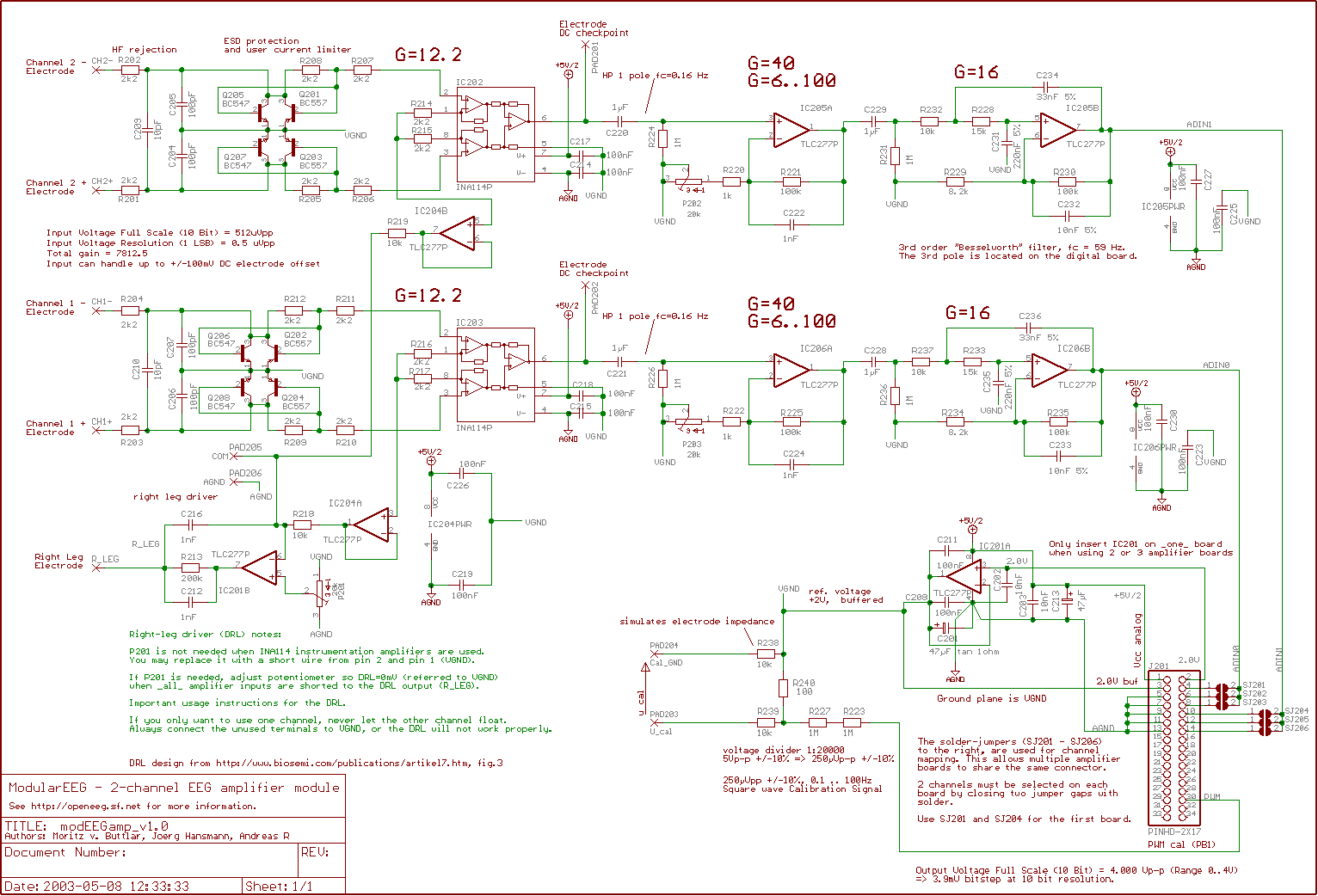

von Kupfer Michi (Gast)
für das 50Hz Brummen wird in dieser EEG Schaltung ein Besselworth 3ter
Ordnung eingestetzt (für 59Hz dimensioniert).
http://openeeg.sourceforge.net/doc/modeeg/modeeg.html
Ebenfalls wäre es vielleicht besser aktive Elektroden einzusetzen um
die Einstreuung über das Kabel zu minimieren...
http://bioera.net/ae/active_prototype3.html
(hab selbst keine Erfahrung damit)

von Robert (Gast)
TL071 statt OPA2604 ist mutig. Der ist bei dieser Beschaltung weder
stabil noch sonst irgendwie geeignet.
Robert
von Michael (Gast)
Wiebitte? Warum das denn? Was kann er nicht: Impedanzwandler oder
invertierenden Verstaerker? Was ist der kritische Punkt den der OPA
koennen muss?
von Robert (Gast)
Datenblatt lesen hat schon so manchem geholfen...

von Johannes Raschke (Gast)
@Robert
Mich würde allerdings auch mal interessieren, weshalb der TL071 so
nicht stabil sein sollte! Ich designe im Moment an einer etwas
komplexeren Schaltung herum (noch auf dem Papaier) und offenbar gibt es
nun etwas, was auch ich nicht beachtet habe...
Johannes
@MSE
Du hast natürlich recht, aber der der TL071 ist doch unity gain stable,
der Phasenrand ist riesig! Ist es hier die Kapazität der
Leitungsabschirmung gegen Erde, die alles kaputtmacht? Dann wäre
vielleicht ein AD817, LT1360 oder LT1813 geeignet?
Wie ist denn das - wenn ein Verstärker  stabil ist bei G=1, ist er dann
auch bei G=(-1) stabil? Wie kann ich anhand des Datenblattes beides
herausfinden? Aus der Kurve mit Open Loop Gain und Phase?
Danke für jede Info
Johannes

von Arno H. (Gast)
Wie lange sind denn die Kabel und damit die kapazitive Last des TL071.
Das könnte wesentlich zu viel sein, denn gemessen wird er mit 100pF
parallel zu 2kOhm.
Arno

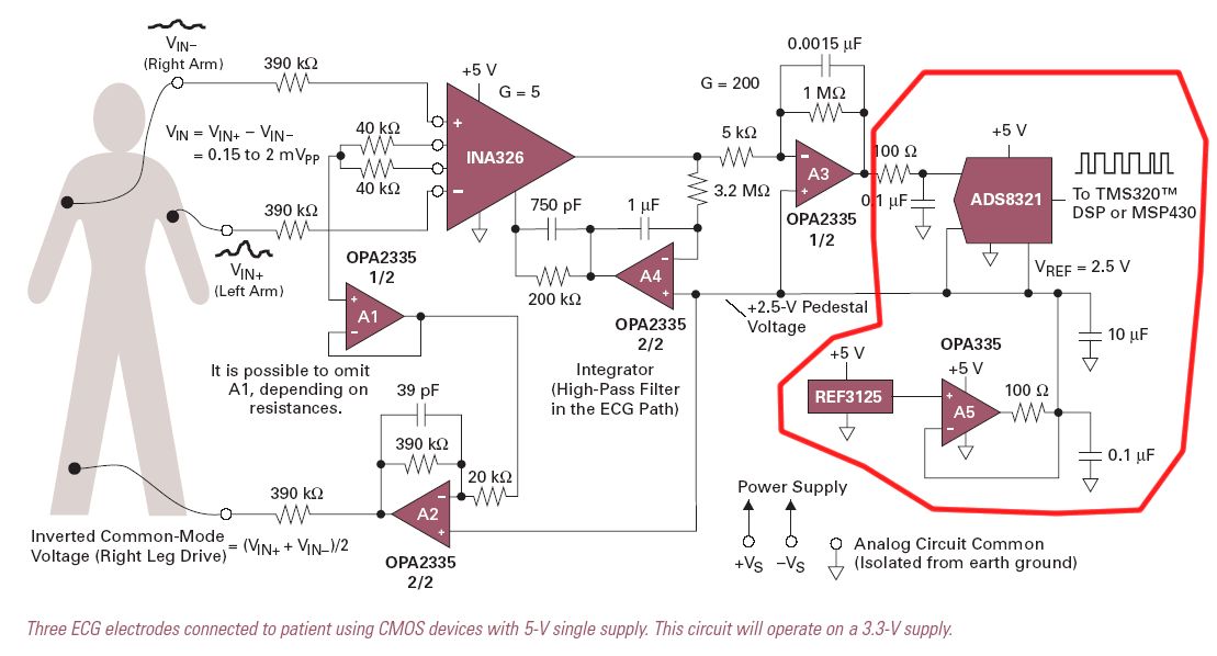

von Pepe (Gast)
ich will auch einen EKG Verstärker bauen und hab folgende Fragen. Ich
werde mich wahrscheinlich nach dem Schaltplan aus den Texas Instruments
Richtlinien für medizinische Anwendungen richten, da das einer der
wenigen Verstärker ist der ohne negative Spannung auskommt.
Zu dem angehängten Schaltplan hab ich aber noch folgende Frage:
Es sollte doch möglich sein den rot umrandeten Teil wegzulassen und
einen AVR mit seinem 10-bit AD-Wandler an den Ausgang von OP A3
anzuschließen??
Weiß irgendjemand woher ich die Bauteile INA326 und OPA2335 beziehen
kann? Bei Farnell ist der INA326 komischerweise als Auslaufmodell
gelistet und sonst hab ich keinen Shop gefunden der den anbietet...
Ich wäre wirklich Dankbar für Antworten!!
Pepe
von Mario (Gast)
ja, das geht, ich hab die Schaltung in meiner Diplomarbeit anfangs auch
versucht einzusetzen. Da hab ich das genauso gemacht. Auch die
Referenzerzeugung hat bei mir ein MSP430 übernommen.
Kann dir allerdings nicht sagen, ob die Schaltung funktioniert, meine
Anwendung musste mit nur zwei Elektroden auskommen und da war das Ding
gänzlich ungeeignet. Mit drei sollte es aber schon klappen ...
Die Bausteine hab ich gesampelt, das geht bei TI recht schnell.
Grüße, Mario

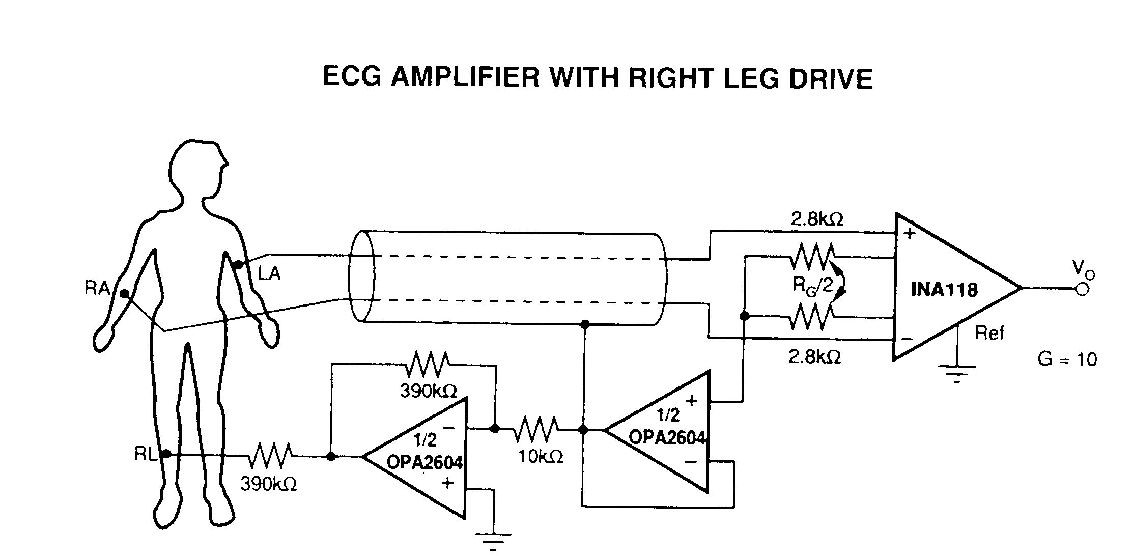

hm hab schon ne weile drüber nachgedacht, aber verstehe die Schaltung
trotzdem nicht ganz.
Der INA ist klar
mit den Rg's wird man wohl die Verstärkung einstellen denk ich
aber:
was machen die beiden OPA's?
wie kommen die auf die 2x390kOhm 10kOhm?
sorry, bin in Schaltungstechnik keine Leuchte
von digit (Gast)
naja der erste (rechte) OPV ist ein Spannungsfolger.
Er puffert die Mittelspannung der beiden Ableitungselektroden.
(Das macht man mit dem Trick, dass Gainwiderstand in 2 Hälften
geteilt wird.) Der zweite OPV ist negativer Verstärker mit
dem Faktor -39. (390k/10k)
Der andere 390k Widerstand ist nur zum Schutz da.
Die ganze Schaltung nennt sich: RDL oder Right Driven Leg.
In Kürze .. wie ich das verstehe ...
Es gibt eine permanente elektromagenische Einstrahlung auf
den Körper, die auf der Körperoberfläche zur einer
störenden Potentialverteilung führt. (Denke an Impulse
beim zu/ab-Schalten der starken Verbraucher in der Nähe)
Diese Störpotentiale sind als Gleichtaktanteil in beiden
Signalen enthalten. Geht es hoch, wird im Rückkoplungspfad
ein abgleitetes Signal *-39 multipliziert .. und drückt sie
nach unten.
