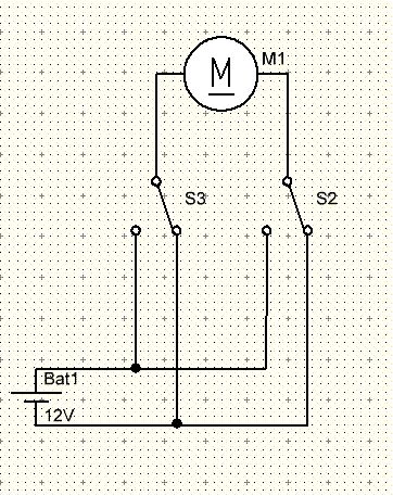

ich habe einen Gleichstrommotor (17W) für 12V und einen 12V Funkschalter
mit 2 Relais (Wechsler). Die Relais werden vom Funkempfänger über einen
Microcontroller angesteuert und sind gegeneinander verriegelt und haben
eine Umpolverzögerung von 0,5s. Außerdem bleiben sie nach einmaliger
Betätigung 2 Minuten angezogen und fallen dann ab. Der Funksender ist
eine 1-Kanal Sender, wenn man diesen betätigt zieht das eine Relais an,
wenn man nochmal betätigt fällt es ab, bei der nächsten Betätigung zieht
das andere Relais an usw. Das ganze so einen 12V Rhrmotorr ansteuern
welcher mit mechanischen Endschaltern versehen ist. Nun zu meiner Frage,
ich will den Motor wie in der Zeichnung zu sehen, ansteuern. Die
Wechsler stellen die beiden Relais dar. Den Steuerstromkreis habe ich
mal außen vor gelassen. Wenn nun der Motor abgeschaltet ist, liegt
dauerhaft auf beiden Motorklemmen Masse, ist das bei Kleinspannung so
zulässig? Falls nicht, habt ihr eine andere Idee wie ich OHNE
zusätzliche Bauteile die Schaltung verwirklichen kann? Besten Dank
schonmal
Bei Kleinspannung kommt es nicht daruf an, ob die Leitungen an
(Klein)spannung liegen oder nicht.
Wichtig ist die allpolige Trennung des Kleinspannungsnetzes vom
Leitungsnetz.
dh. die Isolation zum Netz hin muss ausreichend sein und auch zum
Neutralleiter darf keine Verbindung bestehen.
Also dürften in diesem Fall keine Bedenken bestehen.
>Ist Folgendes berücksichtigt?
Wenn beide Klemmen des Motors an gleicher Spannung liegen ist der Motor
natürlich kurzgeschlossen und als Bremse wirksam. Das könnte beim
Abschalten für die Relaiskontakte eine Belastung sein, denn den durch
das Bremsen erzeugten Strom muss das Relais aushalten.
Irgendwie fehlen auch noch Schutzmaßnahmen gegen die beim Umschalten von
der Motorinduktivität erzeugten Funken. Stichwort Snubber.
Ja , es ist zulässig. es gibt nichts, das dagegen spricht. läuft so
sicherlich 100.000 fach auf der welt. trotzdem kann ich dir natürlich
keine garantie geben. das einzige was dagegen sprechen könnte ist die
bremsung des motors, jedesmal wenn abgeschaltet wird. je nach dem wie
robust die mechanik ist.

Also erstmal vielen Dank für die schnellen Antworten. Nein ein Bremsen
durch Umpolung kommt bei mir eh nicht vor. Das der Motor eigentlich nur
30 Sekunden fährt und dann urch die Endlagenschalter abgeschatet wird,
das Relais schaltet dann erst nach 2 min. automatisch ab und dann ist ja
keiner Last mehr zu schalten. Also vielen Dank damit ist meine Frage
beantwortet.
