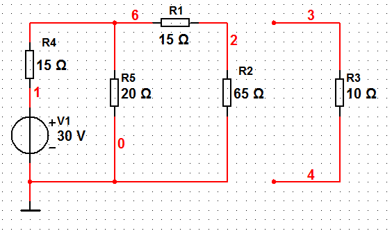

ich bin gerade noch am Üben für eine Grundlagen Elektrotechnik Prüfung
morgen. Fange aber so langsam an, an mir zu zweifeln, bei der
angehängten Schaltung. Vielleicht denke ich auch nur zu kompliziert?
Die Schaltung soll aufgeteilt sein in Ersatzspannungsquelle Uers und den
Widerstand R3. In der Unterbrechung im Schaltplan sollen zwei Klemmen
sein.
Gesucht:
1.) Ersatzspannungsquelle Uers
2.) Ersatzwiderstand Riers
3.) Strom I3 am Widerstand R3
4.) Spannungsabfall U3 am Widerstand R3
Zu 1.):
Hab mal probiert das zu berechnen und mit der Simulation in Multisim
vergleichen, aber da kommt immer was anderes als bei mir raus.
Ansatz: R4/R5 bildet einen Spannungsteiler und R1/R2 bildet einen
Spannungsteiler. Dann scheitert es aber daran, dass das Ergebnis eines
Spannungsteilers ja nur unbelastet gültig ist.
Also wie mach ich das? ;-)
Zu 2.):
((R4 || R5) + R1) || R2
Kommt 17,3 Ohm bei mir raus, was laut Multisim stimmt.
Zu 3. und 4.): Dazu bräuchte ich erst mal Uers...
Danke für Hinweise!
Schöne Grüße
Mike
Gast #2040986
Servus,
es handelt sich hierbei um einen zweistufigen Spannungsteiler.
1) Spannungsverhälnis aufstellen: U_R2 / U_V1 = (U_R2 / U_R5) * (U_R5 /
U_V1)
U_R2 ist dabei die gesuchte Leerlaufspannung!
Wenn man nun (U_R2 / U_R5) * (U_R5 / U_V1) durch Widerstandsverhältnisse
ersetzt, weil diese ja alle bekannt sind, so kommt man ganz schnell zum
Ergebnis. ... Habe übrigens mal auf die schnelle für Uers = 12,584 Volt
ausgerechnet...
Gruß Alex
