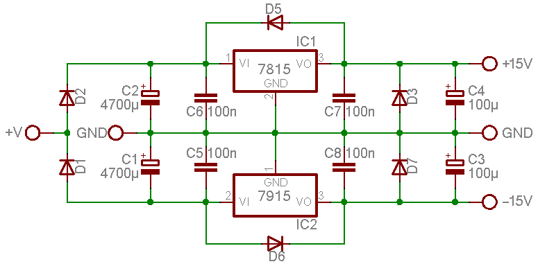

Schematic: Symm. Spannungsversorgung (bitte mal draufgucken)
Gast #152195
Hallo allerseits,

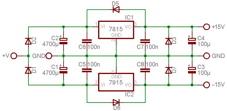

ich habe mir in Eagle eine symmetrische PSU gezimmert. Bevor ich route
und ätze, hätte ich Euch gern mal auf das Schematic schauen lassen.
[URL=http://img11.exs.cx/my.php?loc=img11&image=symmpsu9xw.gif][IMG]http://img11.exs.cx/img11/3203/symmpsu9xw.th.gif[/IMG][/URL]
Okay so? (Ich hoffe, die Forensoftware kommt mit dem Bildlink
zurecht.)
Danke für's Gucken
Peter
Gast #152197
Wenn links an "V+" und "GND" eine Wechselspannung angelegt wird,
dann funktioniert die Schaltung. Nicht sehr effizient, da nur
halbwellengleichgerichtet, daher sind vielleicht die
Glättungskondensatoren am Eingang etwas zu klein, aber sonst bräuchtest
Du einen Transformator mit Mittelabgriff an der Sekundärwicklung.
Wenn da an "V+" und "GND" allerdings eine Gleichspannung angelegt
werden soll (was ja die Bezeichnungen nahelegen), dann ist das keine
symmetrische "PSU". Der negative Zweig bleibt gänzlich unversorgt und
macht daher gar nichts.

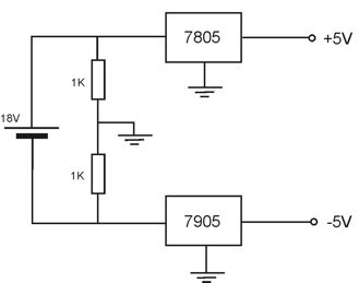

anläge. Wie erhielte ich aus den 24VDC am besten die +/-5VDC für das
Voltmeter? Mit einem Spannungsteiler (sinngemäß so wie im Bild)?
Peter
Gast #152199
Mit dem Spannungsteiler kann man das so machen. Jedoch solte der Strom
durch den Spannungsteiler 5...10 mal so groß sein, als der Strom durch
das Voltmeter plus den Strom durch die Spannungsregler (Eigenbedarf).
Natürlich darf das so entstandene GND-Potential nirgends mit der
restlichen Schaltung niederohmig zusammen kommen, sonst stimmt die
Spannungsteilung nicht mehr. Der 7107 hat dafür Differenzeingänge.
Aber mit der 7-Segment-Anzeige wird es schwierig. Hast Du mal überlegt,
wiviel Stron die zieht und das noch bei wechselnder Belastung? Dafür
müssen die Widerstände niederohmiger sein, z.B. 90 Ohm und verbraten
dabei etwas Leistung. 1 kOhm reicht vielleicht gerade für die
LCD-Version des Voltmeter-ICs.
Man kann so eine Halbierung der Spannung auch mit einer
Verstärkerschaltung realisieren, z.B. mit einem OPV mit kleiner
Gegentakt-Transistorendstufe oder gleich mit einem Leisungs-OPV. Dürfte
effektiver sein. Um die 7805 und 7905-Regler kommt man aber trotzdem
nicht herum.
