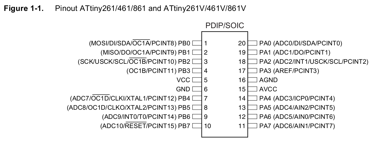

ich habe ein Verständnisproblem mit der Belegung des 3-Wire USI TWI
Interfaces.
Die TWI Master Software mit verschieden Taktraten über Timer1 ist
geschrieben, nur mir ist aus dem Datenbatt nicht eindeutig ersichtlich,
welche Pins belegt sind.
Ich habe für Mich festgelegt:
PB0 MOSI (DI)
PB1 MISO (DO)
PB2 SCK  (USCK)
PB3 #SS  (#Enable)
Aber warum liegen auf Port A auch diese Signale?
PA2 USCK
PA1 DO
PA0 DI
Siehe Datenblatt S.63ff und S.66ff.

Hallo Peter,
vielen Dank für den Tipp, das war's für mein Verständnis !!
Ich dachte mir schon, dass das irgendwo sehen müsste, habe es leider
nicht gefunden.

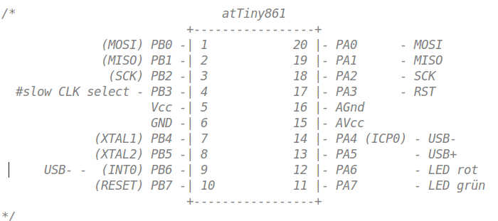

Ziel war es den Quellcode von "usbasp" - einem USB-AVR Programmer
(www.fischl.de) - mit der aktuellen vusb-lib auf ein atTiny(4/8)61 um
zustellen.
Das Programm hat nun 3544 Byte und muss nun noch getestet werden.
