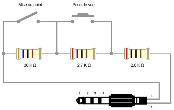

ich wollte einen Mikrocontrollergesteuerten Fernauslöser für meine
Digitalkamera  bauen.
Ich habe auch bereits die passende Beschaltung eines Manuellen
Fernauslösers (siehe Bild).
Da ich aber nicht weiß wie die Kamera die Widerstandsmessung durchführt,
wollte ich fragen, wie ich hier mit einer galvanischen Trennung arbeiten
kann.
Versorgung aus dem Messkreis der Kamera holen fällt flach, denke ich.
Mit einem MOS-FET komme ich auch nicht weiter da ich ja dann keinen
deffinierten Pegel zwischen G und S bekomme.
Irgendwie steh ich auf dem Schlauch, kann mir einer sagen wie ich die
Schalter geeignet ersetzen kann, ohne zu wissen wie die Kamera genau
misst?

Aber nachdem mir ja nicht bekannt ist, wie der Widerstand gemessen wird,
weis ich ja nicht wie ich die Optokoppler einbauen soll, da es ja nur
geht wenn ich weiß wie rum der Bipolartransistor eingebeut sein muss.
Und Relais möchte ich nicht unbedingt, da diese ja mehr Strom brauchen
als ein Optokoppler(bitte korriegieren wenn ich mich Irre)

Miss doch mal die Spannung an Pin 3 des Steckers (mit den ganzen
Widerständen da hinter) und drücke dann die Knöpfe und schau, ob/wie
sich die Spannung ändert. Es könnte sein, dass im Inneren der Kamera ein
Vorwiderstand (Pull-Up) ist. Pin 4 könnte GND sein und an Pin 3 hängen
dann zwei Komparatoren, die die Spannung dort beobachten und bei
gewissen Schwellen ein Signal generieren.
(Firma: Ucore Fotografie www.ucore.de) Persönliche Seite #2045599
Ach so, und zum Thema Opto-Koppler:
Auch hier gilt: Bau doch einfach die Schaltung, die du gepostet hast mal
auf und gucke, wie hoch die verschiedenen Spannungen über den
Widerständen sind. Vielleicht kannst du daraus einen Rückschluss auf die
Messtechnik machen oder weißt zumindest, wie 'rum du die Optokoppler
einbauen musst.
