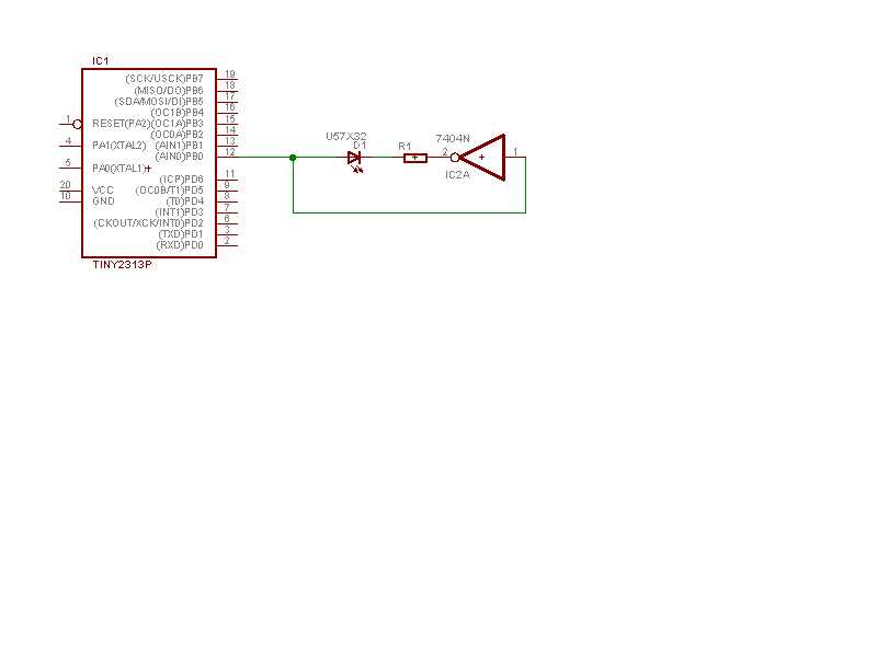

von A.K. (Gast)
Widerstand + LED zwischen Output vom Controller und Output eines
passenden Inverters. Input vom Inverter an Output vom Controller.
von A.K. (Gast)
Bild dazu.

von A.K. (Gast)
Weiss nicht, was für eine Polarität Du noch ändern willst, aber der
Strom durch die LED fliesst jedenfalls mal in die eine mal in die
andere Richtung, je nach Pegel vom Output.
Spannend ist nur was passiert, solange nach Reset der Output offen ist
(evtl. Schwingung?).
Was den Inverter angeht - m.W. hat die 74AC Linie hinreichend "dicke"
symmetrische Outputs, d.h. 74AC241 sollte passen.

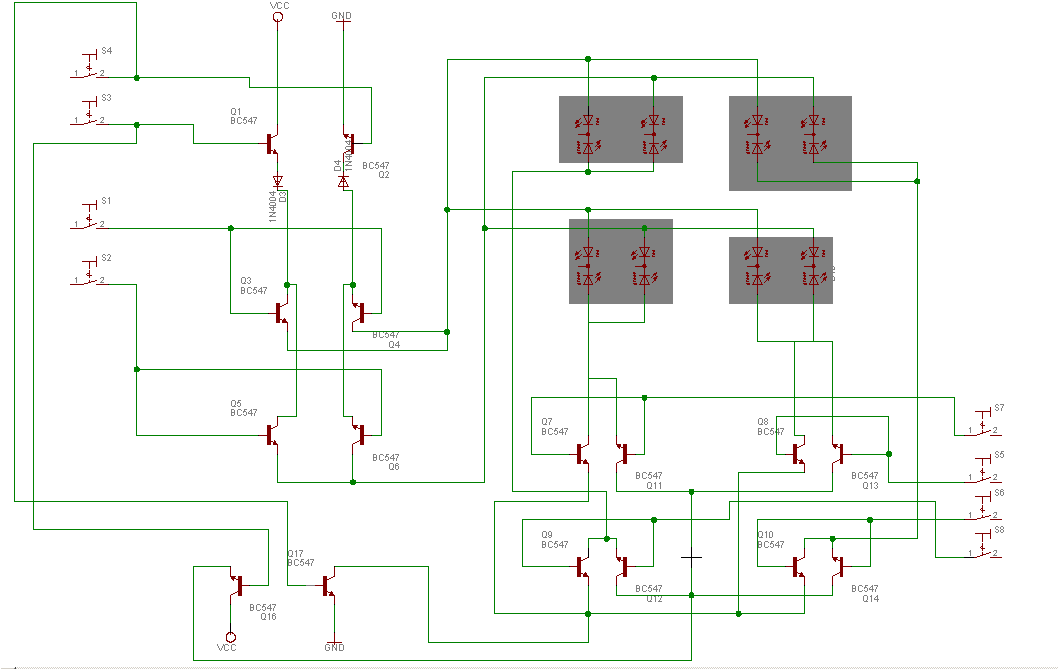

von Christian (Gast)
So, nach längerem melde ich mal wieder.
Die ganze Sache habe ich nun etwas "verworfen" und habe mir überlegt
das ganze diskret, wie die Anzeige auch, mit BC547C aufzubauen.
Als Anhang habe ich dazu mal eine Schaltung entworfen mit der man die
Polarität hoffentlich wechseln kann. Es sind in Grau die 4 Ziffern
dargestellt die einzeln geschaltet werden sollen und jeweils erst noch
2 Segmente haben. Ich hoffe das ganze könnte so klappen, die
(Vor)Widerstände habe ich noch weggelassen. Das S3 und S4 noch auf
kurzschluss verriegelt werden muss ist mir klar.
S1,2: Segment/LED auswählen
S3,4: Polaritätwechseln
S5,6,7,8: Ziffer auswählen
Meine Fragen:
- Kann das ganze so klappen, oder ist es Schwachsinn?
- Sperrt der BC547c von C->E in beide Richtungen die 12V wenn er low
ist? Brauche ich sicherheitshalber die Dioden?
- Welchen Ron werden wohl die BC547 haben? Es sind ja dann 4 Stück in
Reihe. Mehr als 30Ohm?
Vielen Dank, Christian

von A.K. (Gast)
Als Denksportaufgabe? Ein hübsches Labyrinth hast Du da gemalt. Sortier
das mal so um, dass Vcc oben ist und GND unten, und der Strom
vorzugsweise von oben nach unten oder links nach rechts fliesst. So
macht's der Rest der Welt.
Stimmt das Schaltbild der LEDs so? Sieht ein bischen nach schwarz
leuchtender LED aus.
Was ist mit den Schaltern nach nirgendwo?
von Rahul (Gast)
so, wie deine LEDs aussehen, kann da nichts leuchten.
Eine von beiden sperrt immer, und dann kann kein Strom fliessen.
Offenbar hast du zweifarbige LEDs mit drei Beinen. Die haben (in diesem
Fall) eine gemeinsame Kathode, die an Masse angeschlossen werden muß.
Dafür brauchst du keine H-Brücken, weil du den Strom für die LEDs nicht
umpolen musst. (sondern nur PNP-Transistoren...)
Die LEDs, bei denen der Strom umgepolt werden muß, habe nur zwei Beine
und sind zwei antiparallelgeschaltete LEDs in einem Gehäuse.
Der andere Christian hat schon Recht, dass dein Schaltplan etwas
unübersichtlich ist.
Gruß Rahul

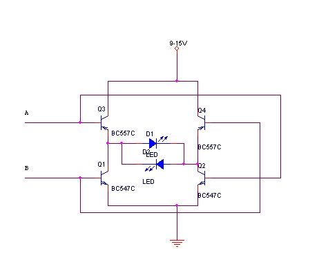

von Rahul (Gast)
übersichtlicher wäre es auf jeden Fall, wenn du nicht die ganze
Schaltung, sondern nur ein Segment zeichnen würdest.
Fehler, die mir einfach so auffallen:
BC547 ist ein NPN. Du verwendest keine PNP, die aber nötig wären.
Im Anhang mein Bild...

von A.K. (Gast)
@Rahul: Deine H-Brücke ist nicht zur Nachahmung empfohlen - PNP im
Inversbetrieb.

von Rahul (Gast)
@A.K.:
Fehler gefunden... die PNP müssen anders herum.
Und man sollte am Eingang noch einen Pull-Up spendieren, damit die PNP
wirklich sperren.
Gruß Rahul
