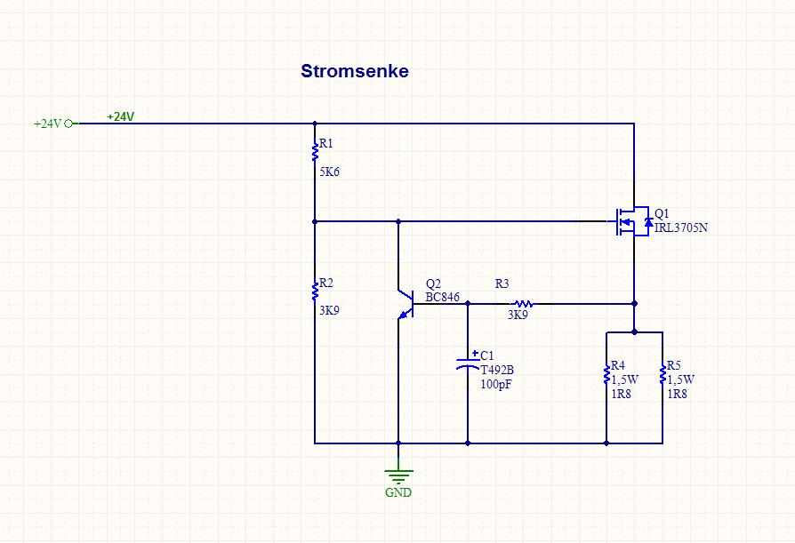

ich möchte gerne eine Stromsenke für 900mA bauen.
Hab dazu die angehängte Schaltung gefunden nur ist mir nicht zu 100%
klar was diese macht. Wird hier über die beiden Shuntwiderstände die
Spannung am Gate des FET ausgeregelt?
lg Daniel

Wenn an den 0.9 Ohm von R4 und R5 parallel
eine Spannung so um 0.65V abfällt, dann wird der MOSFET
runtergeregelt, in dem der BC846 den Spannungsteiler R1 stärker belastet
und damit die Spannung am Gate notfalls bis auf fast 0V verringert.
