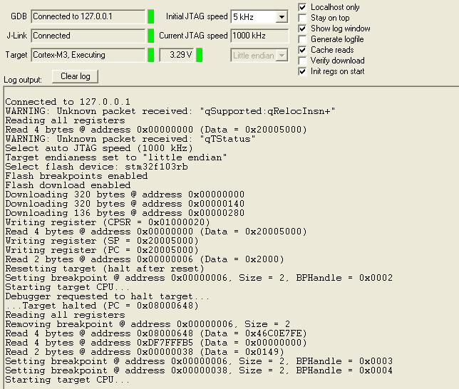

ich hab ein Problem beim Debuggen mit der oben aufgelisteten
Konstellation.
Nach Tagen hatte ich es endlich geschafft mein Code zu comiplieren.
Dabei habe ich mich an folgenden Anleitungen gehalten:
http://www.punctr.com/joomla/index.php?option=com_content&view=category&layout=blog&id=5&Itemid=31
http://www.yagarto.de/
Vorher hab ich natürlich den J-Link EDU konfiguriert. J-Link und Board
werden im J-Link GDB server Fenster richtig erkannt.

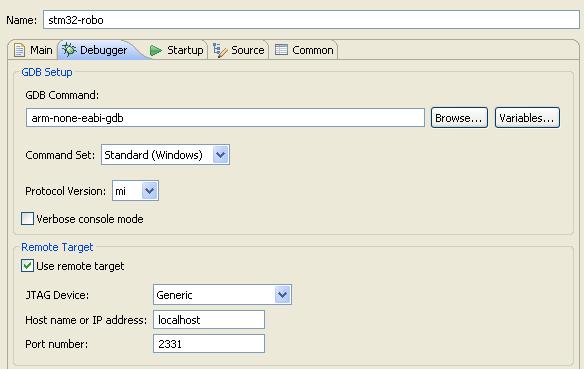

Das Problem ist das ich gar nicht richtig debuggen kann in eclipse, bzw.
Funktionen wie STep_into usw nicht ausgewählt werden können.
Was mache ich die ganze Zeit falsch?
Das makefile hab ich von olimex kopiert und ein wenig angepasst.

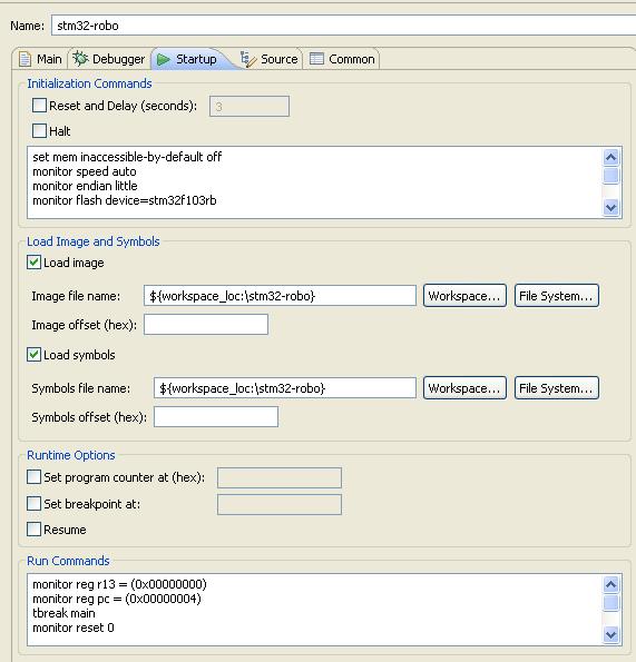

Meine Initialization:
set mem inaccessible-by-default off
monitor speed auto
monitor endian little
monitor flash device=stm32f103rb
monitor flash breakpoints = 1
monitor flash download = 1
load
und Run Commandos:
monitor reg r13 = (0x00000000)
monitor reg pc = (0x00000004)
tbreak main
monitor reset 0
continue
Ich weiß nicht welche Informationen ihr noch braucht, um mir zu helfen
deswegen hab ich nochmal alle Einstellungen in Eclipse als Bilder und
die makefile hochgeladen.

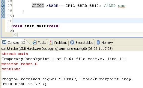

quittiert der gdb in der console mit Program received signal SIGTRAP,
Trace/breakpoint trap.
0x08000648 in ?? ()

Hi, ich habs nun soweit geschafft das er eine elf Datei erstellt und im
"Disassembler" Fenster debuggen kann. Genau das stört mich, ich sehe den
Pfeil der mir die aktuelle Stelle angibt nicht im "C-Code Fenster"
Mache ich das ganze per Hand mit der Windows Konsole + gdb server,
sagt er immer wenn ich die main.elf lade
no debugging symbols found
Genau das wird das Problem sein das ich nicht im C-Code Fenster debuggen
kann, wie erstekke ich diese "symbols"?

Hi Hi 900ss D., weil ich damit ne Felermeldung bekommen hatte, deswegen
hatte ich in den CFLAGS nur -g drangehängt damit konnte ich dann als ich
die main.sym angehängt hatte zumindest in EClipse debuggen.
Hab nun den Befehl -gdwarf-2 in der Sourcery nachgeguckt, jetzt funzt es
auch per Konsole ! Danke nochmal
