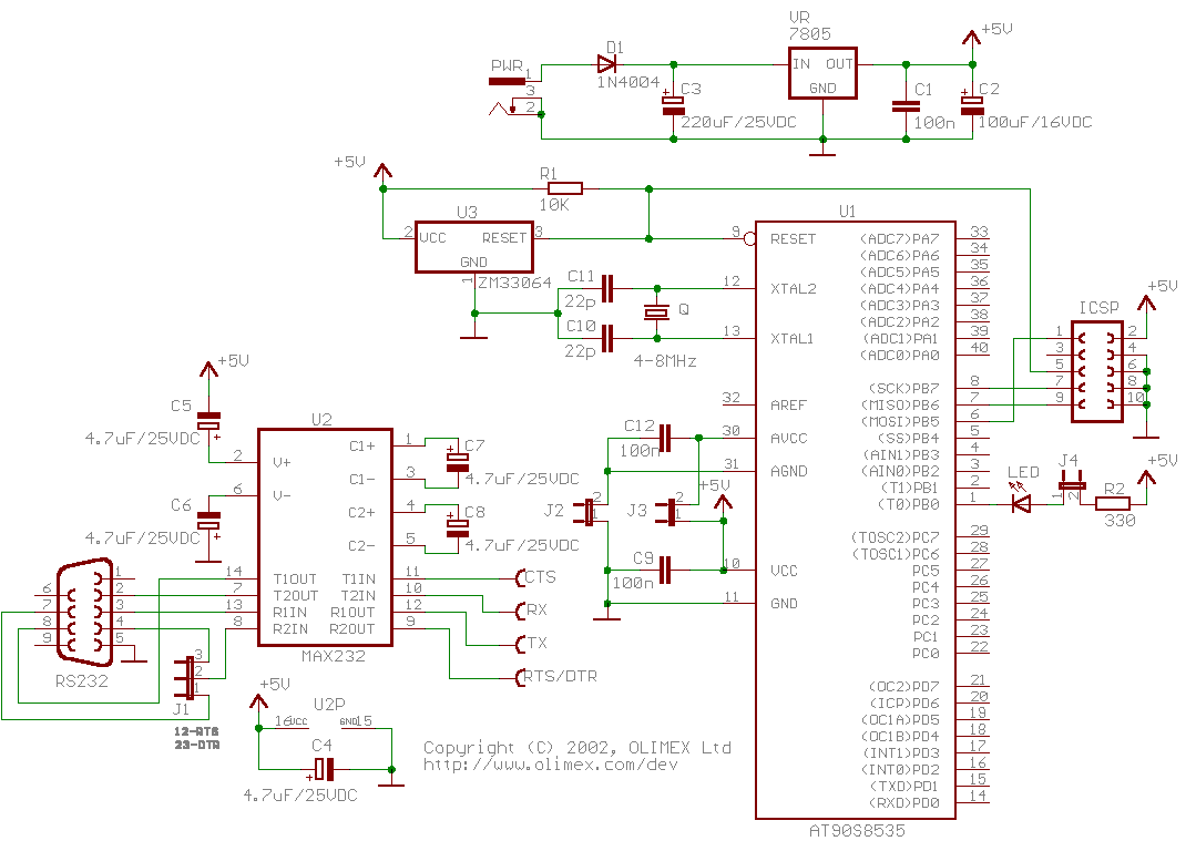

Gast #152606
ja genau den
habe bis vor kurzem im studium nur mit keil und dem 8051 etwas
rumprobiert
habe den programmer für den lpt sowie das board
wollte schauen ob meine alten programme laufen
ich bekomme den ic leider nicht ausgelesen bzw keine verbindung

Gast #152608
vilen dank für die schnelle info
das tool ist wenn ich es richtig verstanden habe nur für seriell ich
brauche aber etwas für parallel lpt-1
mittlerweile funktioniert die verbindung mit ponyprog möchte trotzdem
gern avr-studio nehmen
habe das board
http://shop.mikrocontroller.net/csc_article_details.php?nPos=0&saArticle[ID]=30&VID=qTN0br7xkyPSmFsT&saSearch[word]=&saSearch[category]=AVR&saSearch[special]=
und den programmer
http://shop.mikrocontroller.net/csc_article_details.php?nPos=0&saArticle[ID]=32&VID=qTN0br7xkyPSmFsT&saSearch[word]=&saSearch[category]=AVR&saSearch[special]=
bekomme immer die meldung dezection faild im skt

Gast #152610
@falko
avrstudio und parallelport geht nicht. unter keinen umständen
arbeiten die zusammen!
und natürlich wird kein stk erkannt, weil du auch kein stk hast. dise
boards sind nicht gleichwertig mit einem stk500 oder avrisp!
Gast #152611
vielen dank tobi dann bin ich schon etwas weiter
trotzdem sollte es doch laut boardbeschreibeung (siehe anhang) möglich
sein über (nach entsprechender Verdrahtung) über den max 232 die
programmierschnittstelle des atmega16 anzusprechen

Gast #152612
nein, über rs232 kannst du keinen avr direkt programmieren (zumindest
nicht ohne bootloader ohne extra programmer dazwischen). du musst über
die isp schnitstelle gehen, anders gehts nicht
