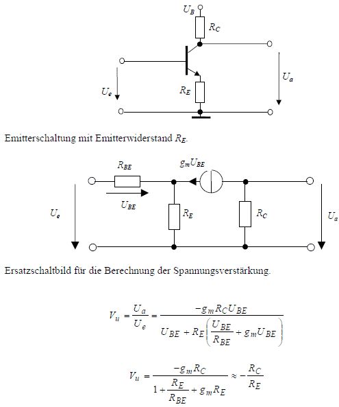

Schönen guten Abend :)
nachdem ich mich jetzt schon etwas länger damit herumschlage und mir
dank Brett vor´m Kopf die Lösung einfach verwehrt bleiben will, hoffe
ich, dass mir jemand erklären kann, wie man aus der angehängten
Schaltung mit Ersatzschaltbild auf die Formeln kommt.

Hallo
für das Signal kannst du die Versorgung kurzschliessen. ( Ideale
Spannungsquelle ).
Dann weißt du das der Kollektorstrom = Stromverstärkung x Basisstrom
ist.
Kollektorstrom+ Basisstrom fließen durch den Emitterwiderstand.
Dann die Gleichungen für Ua und Ue aufstellen und einsetzen.

Lösungsweg:
Ube mit Überlagerungsmethode ausrechnen
Ube = Ue*rbe/(Re+rbe) - gm*Ube*Re*rbe/(Re+rbe)
Ube = Ue/(1 + Re/rbe + gm*Re)
Dann Ua = -gm*Ube*Rc
Ua = -gm*Ue*Rc/(1 + Re/rbe + gm*Re)
Ua/Ue = -gm*Rc/(1 + Re/rbe + gm*Re)
Ua/Ue = -Rc/(Re + 1/gm + Re/(rbe*gm))
rbe ist übrigens beta/gm
Ua/Ue = -Rc/(Re*(1+1/beta) + 1/gm)
beta ist >> 1, typisch 50...500 je nach Transistor und Strom
1. Näherung
Ua/Ue = -Rc/(Re + 1/gm)
Es gilt gm=Ut/Ic
Falls Re >> 1/gm
Beispiel: Ic=1mA -> 1/gm = 40Ohm
Da müsste Re schon ungefähr 1kOhm oder größer sein umm das zu
vernachlässigen (Fehler <5%).
2. Näherung
Ua/Ue = -Rc/Re
