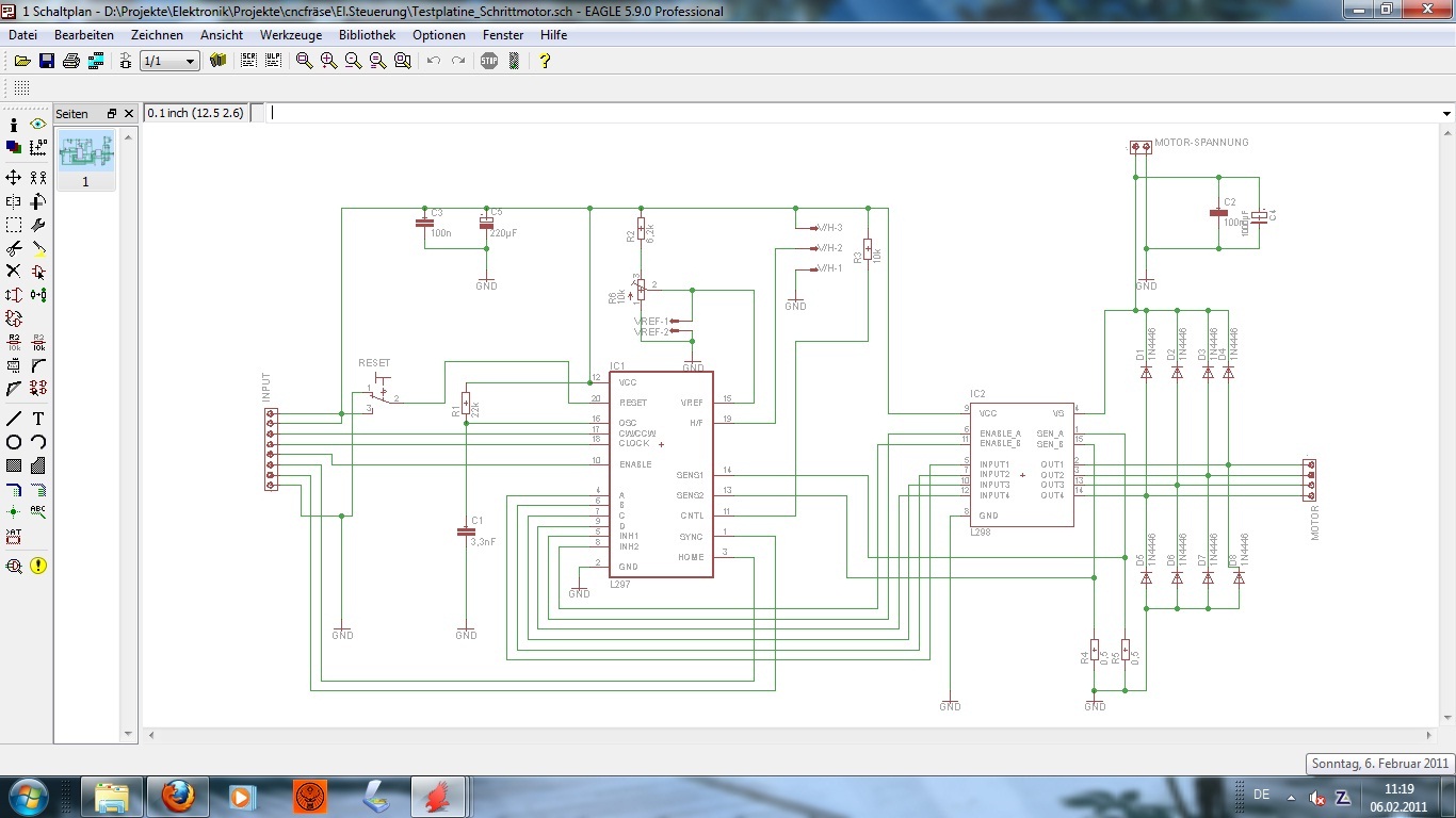

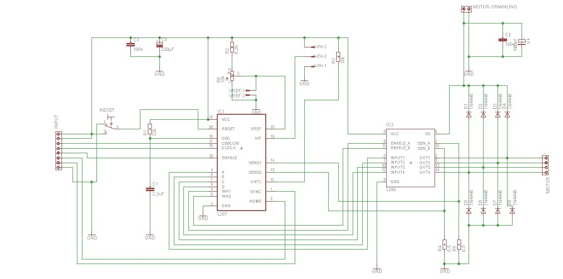

Schaltung ist schlecht zu erkenn hier ein größeres Bild...
von Sven P. (Gast)
Block mal alles ordentlich ab: Dicken Kondensator vor die Schaltung,
Ferritkern in die Zuleitungen zum Netzteil.
Vermutlich ist im Netzteil ein recht...günstiges Amperemeter verbaut und
die getaktete Stromentnahme (L297 macht PWM!) bringt dieses
durcheinander. Mit etwas Pech bringt es auch noch die Strombegrenzung im
Netzteil durcheinander, achte mal darauf.

von M. B. (Firma: TH Nürnberg) (ohmen)
Wie werden die Versorgungsspannungen für den 297/298 erzeugt?
von Chrisl (Gast)
Die Motorspannung kommt direkt aus dem Netzteil,
Die Versorgungsspannung der ics (5V) über einen 7805...
Hast Du die Spannung im eingeschaltenen Zustand "schnell" hochgedreht?
Schau mal, ob der 298 an den Ausgängen Kurzschlüsse gegen Vmot / GND
hat...
Falls beides nochmal vorhanden ist austauschen und VOR jeder Änderung
die Spannungen weg.
von Chrisl (Gast)
Ich verstehe nicht ganz was du mit vmot meinst? Vmotor? da gibt es
keinen kurzschluss...
ja habe schnell hochgedreht.habe es jetzt immer abgesteckt hoch gedreht
und geschaut... leider ohne erfolg.
- kann es sein das meine sens1 u. 2 leitung zu lang ist? ich habe die
schaltung nur auf einen steckboard die leitung ist ca 10 cm :D
