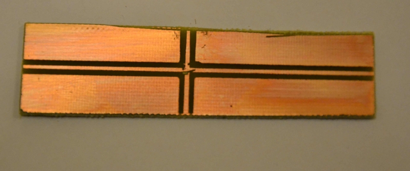

ich habe zum ersten Mal eine Platine belichtet und anschliessend geätzt.
Zum Belichten habe ich einen Gesichtsbräuner verwendet. ALs Entwickler
habe ich Natriumsilikat verwendet und zum Ätzten Feinätzkristall vom
Conrad.
Ich habe eine Platine in 5 Teile zersägt (80 mm * 20 mm) und diese
unterschiedlich belichtet.
Hier mein finaler Versuch mit 60 s Belichtungsdauer. (im Anhang)
Was haltet ihr davon?
Ach ja, die Kratzer in der Mitte stammen vom Zersägen.
Mfg,
Samuel
Gast #2051188
Geht in Ordnung: Das abgedeckte Kupfer offenbar gar nicht angeätzt, das
nicht abgedeckte vollkommen weggeätzt.
> und diese unterschiedlich belichtet.
Du hast eine Belichtungsreihe gemacht, ein guter Schritt wenn du
brauchbare Ergebnisse willst.
Nun siehst du, daß ganz am Rand ein unbrauchbarer Streifebn bleibt,
und daß es sicher auch mit feineren Strukturen geht.
#2051239
Schonmal ein Schritt in die richtige Richtung. Aber wie schon gesagt
wären feinere Strukturen besser geeignet um das genauer beurteilen zu
können...
Bei der Platinenherstellung gibt es viele Einflussfaktoren. die meisten
Fehler passieren bei der Belichtung und beim Ätzen selbst.
Kleiner Tip "am Rande": die Platinenränder solltest du immer entgraten
damit die Platine plan auf der Vorlage aufliegen kann.
OP #2051265
Stimmt, das wusste ich gestern auch noch nicht. Darauf werde ich das
nächste mal achten.
Werde ich das nächste mal machen.
Vielleicht mache ich morgen wieder eine Platine. Ich werde mein Resultat
dann nochmal posten.
