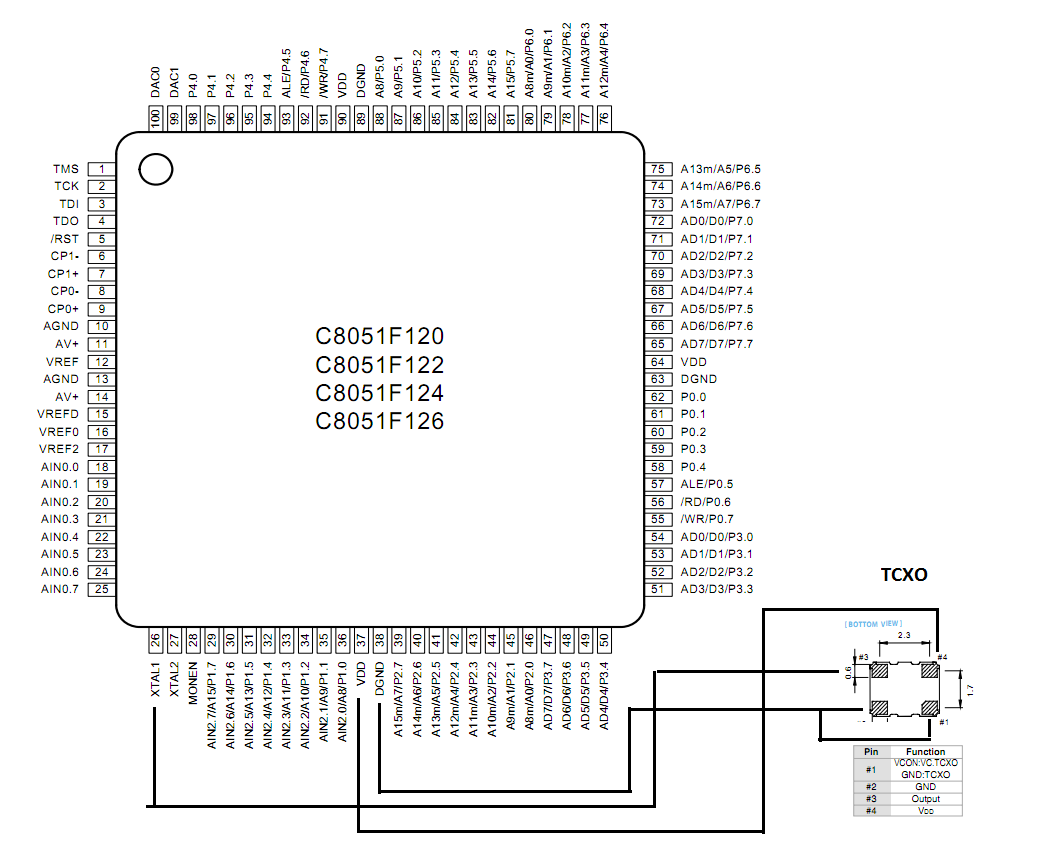

in einem anderen Thread wurde mir empfohlen, um einen genaueren
Systemtakt zu bekommen, einen TXCO als externen Takt zu verwenden. Darum
habe ich mir nun diesen hier gekauft:
http://docs-europe.electrocomponents.com/webdocs/0e32/0900766b80e32cf7.pdf
Angeschlossen habe ich ihn wie im Schaltbild der dem Post angehängt
wurde.
Hier das Datenblatt meines µC (C8051F120) auf Seite 185:
http://www.silabs.com/Support%20Documents/TechnicalDocs/C8051F12x-13x.pdf
Und hier das Unterprogramm, dass auf den Externen Takt wechselt:
void Oszillator_Init()
   SFRPAGE = CONFIG_PAGE;
   XBR2 = 0x40; //enable Crossbar und Weak Pull-ups
   OSCXCN = 0xA7;
   CLKSEL = 0x01;
Sobald auf den Externen Takt gewechselt wird, hängt sich der
Mikrocontroller auf. --> es stimmt etwas mit dem externen Takt nicht.
Leider steht im Datenblatt meines Mikrocontrollers absolut gar nichts
über TXCOs darum bin ich mir weder sicher ob ich die Register richtig
eingestellt habe bzw. ob ich den TXCO richtig angeschlossen habe.
Hat von euch jemand so etwas schon mal gemacht bzw. was mache ich
falsch? Bin echt ratlos, da ich eigentlich von diesen Dingern (TXCOs)
absolut nichts verstehe...
Danke für eure Hilfe!

Pin 1 vom TCXO laß bitte unbeschaltet. Der Ausgang liefert 0,8Vpp, das
reicht vermutlich nicht aus. Im Datenblatt ist zwischen TCXO und XTAL1
noch ein Inverter eingefügt.

Aus Oszilklator-Datenblatt:
Output Level (Clipped sine wave): min 0,8VPP
Hm... ich kenne das so, daß uC's immer nur Oszillatoren
mit TTL/CMOS oder LVCMOS (bei VCC=3,3V) angeschlossen werden.
Oszillatoren mit Sinus-Ausgang kenne ich nur
für HF-Technik und Mischstufen,
nicht aber für digitale Bausteine.
Vermute also: Falscher Oszillator für diesen Zweck.
Oder wie Frank schon geschrieben hat, ein Gatter als Verstärker und
Impulsformer einfügen.
HTH,
Jörg
Gast #2052449
Der ist nicht falsch, das Ausgangssignal ist typisch für diese TCXOs.
Man könnte auch den µC so konfigurieren wie mit ext. Quarz und dann das
TCXO-Signal über 1nF in XTAL1 einkoppeln.
Gast #2052458
Wie kann ich 0.8Vpp verstehen? Heißt das es schwingt 0.4V über bzw.
-0.4V unter Ground hin und her?
Dann müsste es doch mit einem Komperator leicht zu lösen sein: Ausgang
des TXCO beim Komperator Eingang. Am 2. Komperatoreingang Ground
anschließen. Dann sollte bei einer Versorgumg des Komperators von 0-5V
ein TTL-Rechteck generiert werden. Dieser würde sich dann leicht
verwenden lassen können.
Oder liege ich da falsch?

Ich hatte leider nur einen 10nF Kond. zu Hause. Ist das ein Problem?
Ich habe das ganze nun so aufgebaut wie im Schaltbild das ich dem Post
hinzugefügt habe.
Code sieht folgendermaßen aus:
   OSCXCN = 0x67; //Crystal Oszillator Mode, 10MHz < f <= 30MHz
   Sleep(1); //warte 1 ms
   while(!(OSCXCN & 0x80)); //Wartet auf das XTLVLD flag
   CLKSEL = 0x01; //Wechselt auf Externent Takt
Anfangs dachte ich es funktioniert, doch dann habe ich die
Unregelmäßigkeit der Schwingung bemerkt --> mir wurde klar, dass meine
etwas zu lange Leitungen als Antenne agiert hat und so einen Takt
erzeugt hat. Darum habe ich die Leitung nun sehr viel kürze ausgeführt
mit dem Ergebnis, dass ich nun gar keinen Takt mehr habe.
Gehört Pin 1 vl. doch mit Ground verbunden?
Gast #2058494
Es muß kein 1nF C sein, 10nF müßten auch funktionieren und 100pF wohl
auch.
Was bei Dir kurze und lange Leitungen sind, weiß ich nicht. Du solltest
das Signal an XTAL2 kontrollieren. Dort muß ein 50:50 Rechtecksignal mit
der Nennfrequenz herauskommen.
Pin 1 liegt normalerweise auf VCC/2 und kann benutzt werden, um die
Soll-Frequenz ca. +/- 5ppm zu verstimmen. Darum würde ich den Pin nicht
auf GND legen. Aber probiere es doch aus und messe nach, was sich
verändert.
