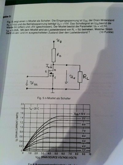

Guten Tag,
ich und mein Tutor sind uns nicht im reinen, wie ich den Widerstand des
Mosfets berechne in dieser Aufgabe.
Uds berechne ich ja einfach mit Ids=0A -> An Uds = URl und das sind
3,33V.
Ids ist ja gegeben mit Ids=0,35A.
Jetzt kommt unser Streitpunkt. Er setzt einfach Rds=3,33V / 0,35A = 9,5
Ohm. Ich bin der Meinung man muss mit 3,33V und dem Leerlauffall
(Id=10V/10Ohm = 1A) den Arbeitspunkt bestimmen. Der wäre dann bei
Uds=2,2V und die Ids=0,35 kommen auch ca. hin.
Dann hab ich einen Mosfet Widerstand von 6,3 Ohm.
Denke praktisch tut sich nicht viel ob nun 9,5 Ohm oder 6,3 Ohm aber was
ist der richtige Weg?

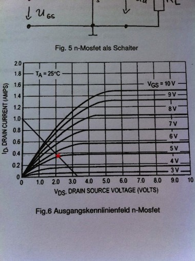

Gast #2052428
R_D und R_L bilden einen Spannungsteiler mit Leerlaufspannung 3,3V und
Impedanz 3,33 Ohm -> Kurzschluss-Strom ist 1A.
Dadurch wird die Widerstandgerade definiert, so wie es im Diagramm
eingezeichnet ist. Der Arbeitspunkt ist dann der Schnittpunkt, der auch
rot markiert ist (ca. 2,1V/ 0,35A).
Also ist der Widerstand des Mosfets, so wie du es schreibst. Du kannst
ja eine Gegenprobe machen und statt dem Mosfet einfach einen Widerstand
einsetzen, dann muss sich der gleiche Arbeitspunkt einstellen.
