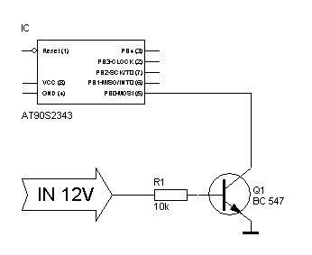

schaut euch bitte mal die Schaltung im Anhang an. Sie soll dazu dienen,
Eingangssignale (+12V da oder nicht), also 0 oder 1 an den µC melden.
Die internen PullUps sind an. Sollte man da ggf. noch entprellen oder
enstören bzw. sichern? Wenn ja, bitte ich um Vorschläge, wie soetwas
geht.

Zum Entrpellen einfach Kondensator direkt an der Basis oder am
Kollektor.
So 1µF (Basis) bis 10µF (Kollektor) müßten genügen.
Ein Spannungsteiler, 10K in Reihe und 4,7K zu GND mit Kondensator würde
glaube ich auch reichen.
Habe ich für mein Auto-Teil (Tiny26) für Zünd-Plus und LiMa so gemacht,
allerdings nicht mit Kondens. sondern per Software (10mS) entprellt.
Andi

Nimm für die Eingänge Optokoppler, dann bleiben die 12-15V dort wo sie
hingehören und entprelle die Eingangssignale über die SW.
Ich wäre extrem vorsichtig mit der direkten Einkopplung von 12V über
einen Transistor an den µC. Wenn die B-C-Strecke durch einen Kurzschluß
hops gegangen ist (warum auch immer), liegen die 12V ungefiltert am µC
und dann ist der Pin auch Geschichte.

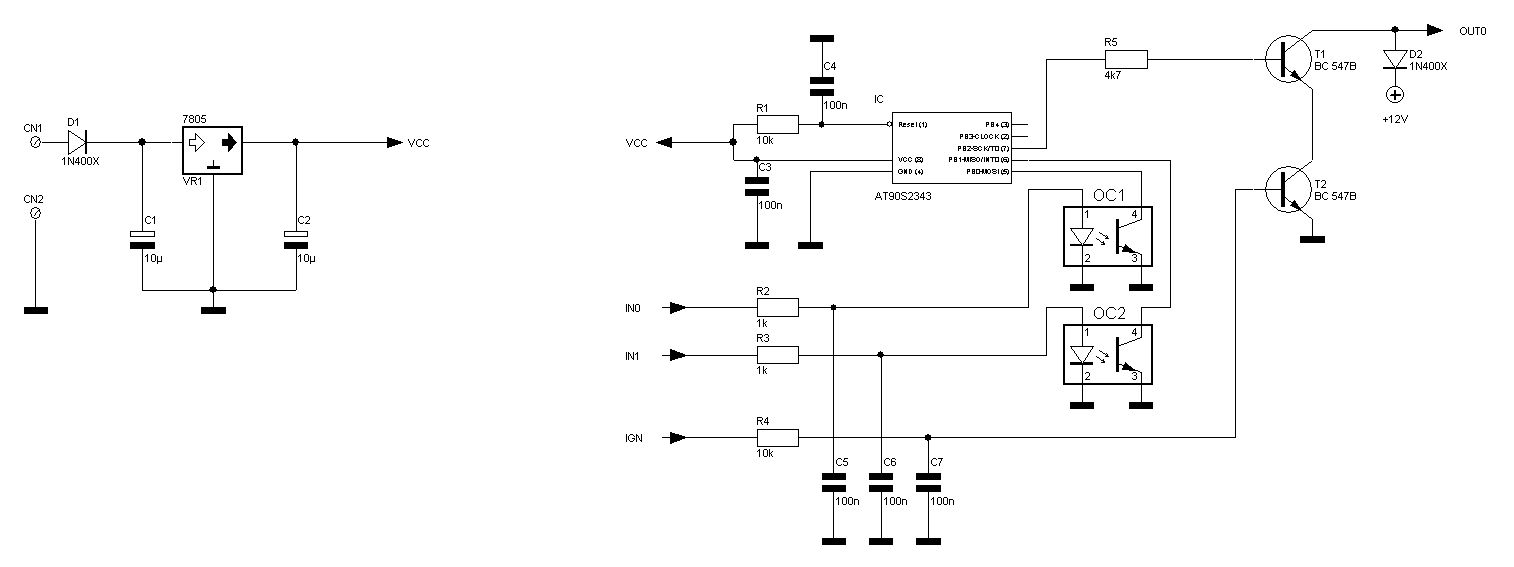

> Wäre dann wohl so, mit Optokopplern...
Deinen 7805 hauts schön durch, wenn im Bordnetz mal eine
Spannungsspitze > 35V auftritt.
Kann sein, dass ich grad einen Denkfehler habe, aber was soll D2 in der
Schaltung bewirken?
Immer wieder gern verlinkt und sehr lesenswert:
http://www.dse-faq.elektronik-kompendium.de/dse-faq.htm#F.23
An deiner Schaltung fehlt außerdem eine Sicherung. Eine Autobatterie
hat kein Problem damit, im Falle eines Kurzschlusses (Fehlfunktion
deiner Schaltung) sehr hohe Ströme zu liefern und damit evtl. Brände
auszulösen.
