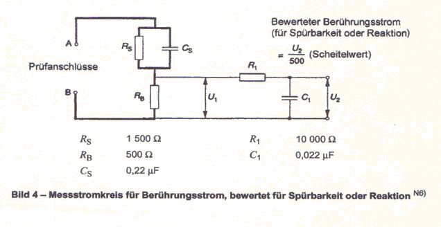

Hi, ich führe demnächst eine Ableitstrommessung durch. Dafür gibts ja
eine genormte Messung mit der dazugehörigen Schaltung.
Soll diese Messschaltung einen Menschen simulieren?
Wofür sind die einzelnen Bauteile Rs Cs Rb etc da?
Misst man über C1 nur den Gleichstrom?
Danke für eure Mühe

Also Rs und Cs bilden den Menschen nach. Die Messung selbst wird je nach
Meßverfahren mit ~230V oder mit =250V gemessen. Also nur
Ableitstrommessung iss nicht. Bitte mal in den Normen nachlesen und dann
erst auf die Menschheit losgehen. Im Übrigen ist für eine Messung auch
ein entsprechend zugelassenes und regelmäßig gewartetes!!! Gerät
notwendig sowie geschultes Personal.

Ich spekuliere mal:
R_S Hautwiderstand (Skin)
R_B Körperwiderstand (Body)
R_1 + C_1 Tiefpass, denn hohe Frequenzen werden nicht wahrgenommen (vgl.
Teslaspule)
Darüberhinaus muss man zwischen Isolationswiderstand (= Berührstrom?)
und Ableitstrom unterscheiden. Ableitstrom bezeichnet während dem
Betrieb über den Schutzleiter auftretende Ströme und von berührbaren
leitfähigen Teilen gegen Erde. Der Isolationswiderstand betrifft alle
berührbaren Teile die leitfähig sind und bei Schutzklasse I Geräten auch
den Widerstand zwischen Netz und Schutzleiter.
Isolationswiderstand wird mit Gleichspannung ermittelt und abgeschaltet
ermittelt, Ableitströme werden bei Normalbetrieb mit Wechselspannung
gemessen.
Darüberhinaus solltest du dich in den aktuellen Normen über die
erforderlichen Messungen informieren. Du bist für die ordnungsgemäße
Durchführung verantwortlich und haftbar. Messgerätehersteller bieten
fertige speziell für solche Messungen konzipierte Geräte und geben
Sicherheit, das du deinen Pflichten nachgekommen bist.

Isolationswiderstand = Berührstrom ist so nicht richtig.
Isolationswiderstand ist nur der Widerstand zw. spannunsführenden Teilen
und Schutzleiter bei einem SKI-Gerät. Bei einem SKII-Gerät ist es der
Widerstand zu berührbaren leitfähigen Teilen.
Berührstrom ist der fließende Strom bei "abgeklemmten" Schutzleiter zu
berührbaren leitfähigen Teilen (also auch die an den Schlutzleiter
angeschlossenen). Das ist dann der erste Fehlerfall, der auftreten kann.
Schutzleiterstrom ist der fließende Strom bei intaktem Schutzleiter, der
über diesen zurückfließt.

Hey, danke erstmal für eure antworten.
Erstmal zum Hintergrund: ich bin Student im 2 Semester E-Technik.
Im jetzigen Praktikum soll ich mit einem Angestellten eine
Ableitstrommessung
eines FU's durchführen.
Ich habe mir auf folgender Seite die Einzelheiten versucht anzueignen:
http://www.google.de/url?sa=t&source=web&cd=2&ved=0CB4QFjAB&url=http%3A%2F%2Fgjbz.ugcn.cn%2F%25E5%259B%25BD%25E5%25A4%2596%25E6%25A0%2587%25E5%2587%2586%2F%25E5%25BE%25B7%25E5%259B%25BD%25E6%25A0%2587%25E5%2587%2586%2F20100225%2F2%2F0090_VDE_0106_Teil-102_DIN_VDE_0106-102_EN_60990_2000-10.pdf&rct=j&q=bewerteter%20ber%C3%BChrungsstrom&ei=rkpSTdLXK5HssgbnsdHvBg&usg=AFQjCNG8MhomSl4iSKkwHZzi4rQtXtbNzg&cad=rja
Trotzdem habe ich noch Fragen.
Das Messgerät:
Das Messgerät ist eine nach der oben dargestellten Schaltung von den
Ingenieuren hier aufgebaute Box. Da die Box(Kunststoff) nur eine Platine
mit den Bauteilen der Schaltung beinhaltet, weiß ich nicht genau ob
durch Störeinflüsse von außen die Messung beeinflusst wird?
Zur Schaltung:
Ich habe gelesen, dass Ausgang A mit der Erdungsklemme des Prüflings zu
verbinden ist, Ausgang B mit dem geerdeten Nullleiter des Netzsystems.
Macht es denn einen Unterschied, wenn ich das vertausche? ich habe das
ganze mal in LTSpice simuliert(Stromquelle Amplitude 20mA f=50Hz) und
bei Umpolung lediglich eine phasenverschobene Spannung an C_1
festgestellt allerdings mit gleicher Amplitude.
Dann habe ich gelesen, dass der Berührungsstrom frequenzabhängig ist.
Das hat meine Simulation bestätigt. Das heißt doch aber, dass bei Angabe
der Berührströme in der Dokumentation des Gerätes, die Frequenz mit
angegeben werden müsste oder? Oder ist das auf 50Hz Netzfrequenz
genormt?
Wenn ich richtig gelesen habe, besteht ein Unterschied zwischen
Schutzleiterstrom und Berührungsstrom, der durch den menschen fließt.
Müsste man dieses nicht auch in der Dolumentation angeben, welcher Strom
genau gemessen wurde?
