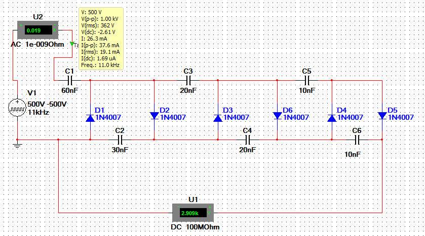

...ich bin gerade dabei eine 3stufige villardkaskade zu dimensionieren
und zwar für 100kHz rechteckspannung.
beim googlen bin ich auf folgendes gestoßen:
eingangsstrom muss (in meinem fall 3stufen) 3mal so gross wie der
ausgangsstrom sein.
meine ausgangsstufe vor der kaskade ist auch dementsprechend
dimensioniert.
ausgangsstufe(transformator): 375V(scheitelwert), 9mA, 100kHz
die ausgangsspg. der kaskade sollte bei 3 stufen dann 3kV sein?
mein problem ist die kondensatoren auf die 100kHz abzugleichen(die
kaskade zieht ein vielfaches von 9mA)
ich verwende UF4007 D's und momentan 4,7pF C's
wirken die 17pF Cj der Diode genauso als kondensator ? (bezogen auf
unten stehendes Zitat aus dem Taschenbuch der Elektrotechnik)
"Auslegung: Die Zeitkonstante RC sollte wenigstens die 10fache
Periodendauer der Eingangsfrequenz haben."
danke, mfg

dann brauchst du aber 1000V Vpp am Eingang, du hast aber nur
2x375=750Vpp.
Meinst du nicht, dass 4,7pF (PIKOfarad) ein wenig klein sind?.
Sicher.
Naja, Pi mal Daumen. Versuch es mal mit wenigstens 100pF, besser 1nF,
das reicht.
MfG
Falk
P S Wenn man eh schon ein Schaltnetzteil hat, kann man auch direkt auf
3kV transformieren, eine Kaskade loht da kaum.

Grob überschlagen kann man das so.
Blindwiderstand ist 1/ ( 2  Pi  f * C).
Du willst 1000V/Stufe bei 3mA Ausgangsstrom. Macht 333kOhm.
Bei 1nF hast du bei 100 kHz ~ 1,6 kOhm.
Selbst mit 100pF / 16kOhm sollte das noch problemlos passen.
Deine 4,7pF haben aber schon 320 kOhm, das ist schon sehr hochohmig,
ausserdem kommen noch die parasitären Kapazitäten der Dioden ins Spiel.
>1nF ist das ein pi mal daumen-wert ?
Ja. Ich hab hier ein paar Kaskaden rumstehen, die auch mit ~100 kHz
laufen und 10nF drin haben. Ausgangsleistung 1,5kW ;-)
MFG
Falk

Gast #2055099
hallo,
also ich mal die kaskade so wie bei
http://www.joretronik.de/Web_NT_Buch/Kap2/Kapitel2.html beschrieben in
multisim aufgebaut bis auf den leerlaufstrom der um den faktor 10 größer
ist(ich nehm mal an ich werd die wicklung entsprechend auslegen müssen)
funktionierts mit diesen werten.
jetzt zur realität: auf der lochrasterplatine schaut das ganze anders
aus. die kaskade saugt noch immer strom wie wild(die verdrahtung hab ich
viiiiieeele male kontrolliert => die is in ordnung) kann es sein, dass
die überschwinger/schaltspitzen am vollbrückenausgang zu dem hohen
stromverbrauch im leerlauf führen ?
PS: einstweilen hängt die kaskade nicht sekundärseitig am trafo sondern
direkt am vollbrückenausgang also 15V (Spitze))
danke u. mfg

Übliche Gleichrichter arbeiten bei 100Hz. Du hast 100 kiloHz.
Die 1N400x-Dioden sind mit das langsamste, was es zu kaufen gibt. Ihre
Erholzeit beim Ausschalten (also die Zeit, während der der Strom nach
dem Umschalten in Sprerrichtung fließt) liegt im ungünstigsten Fall
bei mehreren 2...20 µs. Andere haben ns.
Dann sollte man nochmals nachdenken, ob diese Gleichrichter ausreichend
spannungsfest sind. 1000V sind knapp. Sonst hast Du "Z-Dioden"
eingebaut.
