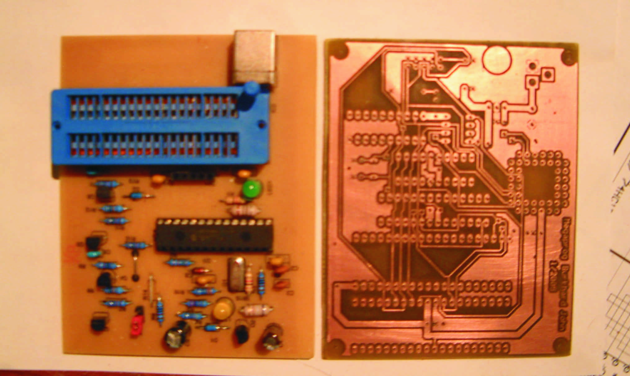

Hab heut noma mit dem programmer rumprobiert und die Platine direkt ohne
zwischenkabel in den serielport gestöpselt.
Da ging das hex-file tatschlich in den pic.
Als ich den dann in die o.g Schaltung steckte tat, sich allerding garnix
Also entweder hab ich bei der Schaltung Mist gebaut,oder de pic funzt
net.
Jedenfalls sind die Platinen für den Brnner5 und 8 ge@tzt gebohrt und
bedruckt,mit meinem Neuen/alten umgebauten Lamy ging das prima.Teile hab
ich au schon zusammengeucht und morgen löt ich die zusmmen
LG
von Carlito S. (carlito_s)
Wollt noma bescheid sagen,daß alles geklappt hat beide Brenner gehen
,bootloader gebrannt Fw eingespielt und den 16F628 einwandfrei gebrannt.
Extremst gut das Sprutteil
LG

von Sebastian (Gast)
Oh, da macht jemand Bestückungsdruck mit der Tonertransfermethode. Sind
die Leiterplatten auch mittels Tonertransfer gemacht? Dafür wären sie
erstaunlich gut.
@Sebastian
Ja sind sie
Leider halten die Lamys nicht sehr lange und ich hab au höhere
Temperatur und anderen Toner.
Den gibts bei ebay manchmal für 3-4€ der Liter
Als Drucker verwende ich den HP-colorlaserjet A3 Bj 90
Als transfermedium nehme ich Kataloge von IGEPA das papier ist 180g
schwer und hoch verdichtet geht wirklich super damit.
Bäucht aber wiegesagt mal wieder nen anderen Lamy
Am besten einer aus Eisen g
LG
