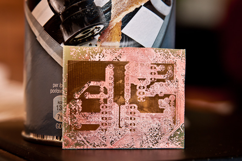

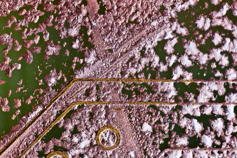

Hallo.
Ich habe heute versucht ein paar Platinen zu belichten. Zum Ätzen kam
eine alte Natriumpersulfat Lösung von vor ein paar Tagen zum Einsatz. Ca
300ml. Bis jetzt wurde ca. ein 10x10 cm Stück damit geätzt, kann es sein
das die Lösung schon gesättigt ist? Oder was kann hier sonst schief
gegangen sein?

Sollte man frisch ansetzen, vor allem wenn das letzte mal
schon ne Weile her ist. Manchmal verbleibt beim Entwickeln
auch ein Schleier der das ätzen stört. Kann man aber mit
einem weichen Pinsel oder mit bloßen Finger abbekommen.
Eine Sättigung kann man annehmen wenn die Lösung tiefblau
ist, aber das ist rein subjektiv. Mehr wüsste ich jetzt
auch nicht.

Na, wenn du bisher nur die 10x10 Platione drin geätzt hast, sollte die
noch nicht gesättigt sein.
Und wie alt ist die Lösung?
Ich hab mit 1L bei mir schon um di 15 Platinen 10x7,5 geätzt. Geht immer
noch gut wenns warm ist. Die Lösung ist von vor ca. 4 Monaten und steht
offen und mäßig hell. Nur Wasser nachfüllen musste ich mal.

Kann es sein dass die Temperatur nicht stimmt, bzw mal "überhizt" wurde
oder evtl ein anderer Stoff Entwickler, andere Ätzlösung auch nur in
kleinen Mengen in die Lösung gekommen ist.
Das gleiche Bild zeigte sich mir auchschon als ich kalt ätzen wollte in
meiner Unerfahrenheit damals, warm hats dann aber auch nicht geklappt,
Lösung getauscht ging wieder. Vermute dass irgendein anderer Stoff
reingekommen ist und die Lösung unbrauchbar gemacht hat.
