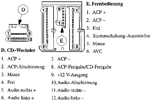

mhm ja.. da steckt leider noch ein radio drin und draussen ist es (noch)
so kalt ;-)
hab gerade eine Steckerbelegung mit dem Fernbedienungsstecker gefunden.
Die Bezeichnung für die Datenleitungen sind ACP+ und ACP-... sagt das
jemandem was?
MfG Florian

Ich hab auch mal nach Informationen über diese übertragung gesucht. Ist
auf jeden Fall ein differentielles serielles signal. Scheint
(zumindestens unter diesem Namen) nur von Ford verwendet zu werden.
Ich konnte damals nichts genaueres dazu finden.
Solltest jemand jemals genaueres herausfinden bitte hier posten.

ich habe mich heute mal in mein auto gesetzt und das Radio ausgebaut.
Dabei habe ich festgestellt, dass es wohl zwei Arten von
Lenkradfernbedienungen bei Ford gibt. Eine Analoge und eine Digitale.
In meinem Focus 1 ist eine Analoge eingebaut. Es handelt sich hier um
eine Konsole, die Links, seitlich unterhalb des Blinkerhebels montiert
ist. Sie ist an Pin 11 und 12 des Blocks B angeschlossen. (Belegung
siehe Anhang)
Das Verfahren ist mehr als einfach:
Es handelt sich um einen Spannungsteiler, mit dem einen Widerstand im
Gerät auf +5V gelegt, ca 200Ohm und dem zweiten Widerstand in der
Fernbedienung mit unterschiedlichen Werten für jeden Knopf:
nichts gedrückt: 5kOhm
Vol +:   171Ohm
Vol -:    78Ohm
Seek +:  330Ohm
Seek -:  590Ohm
Mode  : 1060kOhm
Alles gemessene Werte, die Toleranzen müsst ihr euch denken. Wenn zwei
Knöpfe gedrückt werden gewinnt immer der mit dem kleineren Widerstand,
sie werden nicht parallel geschaltet, also sind Tastenkombinationen
nicht möglich... schade.
+5V--o
    | | R1 <- im Radio, ca 200-220Ohm
     |____   Pin 11
    | | R2 <- Fernbedienung
     |____   Pin 12
GND--o
