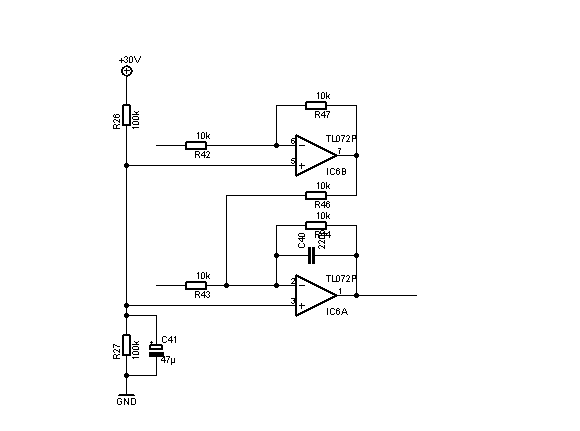

kann mir vielleicht jemand erklären wie die Schaltung im Anhang
funktioniert?
An den beiden Eingängen liegt ein Symmetrisches Signal an.
Dass es sich um 2 Inverter mit v=1 handelt, deren positive Eingänge auf
+15V liegen habe ich noch heraus gefunden. Wird dadurch etwa eine Art
"künstliche Masse" auf +15V erzeugt, um auch negative Signale
verarbeiten zu können?
Der OPV müsste dann ja ständig +15VDC auf dem Ausgang haben mit
überlagertem Signal oder wie ist das?
Danke und Gruß,
Tobias
ja
So isses - für das Signal sind die +15V die Bezugsmasse (ist sozusagen
0V-Potential für das Signal)

Wow danke für die schnellen Antworten :) Da lag ich ja sogar richtig.
Dass es sich um eine Art Differenzverstärker handeln muss war mir klar.
Wenn beide Eingänge auf gleichem Potential liegen, wird ein Signal vom
oberen OPV invertiert und dann heben sich die beiden gegenläufigen
Signale am Spannungsteiler R43/R46 auf, sodass am invertierenden Eingang
des 2. OPV 0V anliegen, oder?
Wie ist die Schaltung denn so einzuschätzen, im Vergleich gegen einen
richtigen Differenz- oder Instrumentationsverstärker der mit
symmetrischer Betriebsspannung arbeitet? Die Widerstände müssen
natürlich ziemlich genau die gleichen Werte haben und die OPV's die
gleiche Verstärkung um Gleichtaktsignale gut aufheben zu können.
Gruß,
Thomas
Genau, sofern die Eingänge definiert getrieben werden und die
Bauteile-Toleranzen mitspielen.
Naja, da die "+" Eingänge auf +15V liegen, sind die "-" Eingänge
virtuell ebenfalls auf +15V und das muß die treibende Schaltung erst mal
mögen.
Prinzipiell sind Schaltungen mit einer künstlich erzeugten
Referenzspannung (hier +15V) immer solchen, die dafür 0V verwenden,
unterlegen. Aber wenn die Ansprüche nicht allzu hoch sind und es sich so
einfacher realisieren läßt, why not?

Wenn man damit leben kann, dass die PSRR von über 100dB bis auf 3dB
absinkt, kann diese Schaltungsart benutzt werden.
Was macht übrigens der Verstärkerausgang während der Zeitspanne, in der
die 47µF aufgeladen werden?
Auf die Schnelle gefunden, es gibt auch noch ANs verschiedener
Hersteller, inklusive AD:
http://www.analog.com/library/analogDialogue/archives/35-02/avoiding/avoiding.pdf
Arno
>http://www.analog.com/library/analogDialogue/archi...
Wobei die diskreten Schaltungen, die einen "False Ground", "Pseudo
Ground", "Phantom Ground" oder wie sie alle noch heißen, erzeugen, mit
Vorsicht zu genießen sind. Die üblichen Caps an den Ausgängen der Opamps
nach Masse vertragen nämlich nicht alle OPamps! Ich würde dafür nur
einen OPamp verwenden, bei dem eine solche Schaltung ausdrücklich im
Datenblatt empfohlen wird.
