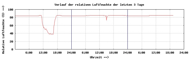

ich habe mir eine kleine Wetterstation gebaut. Leider macht der
Luftfeuchtigkeitssensor Probleme. Er geht bei etwa 80% rH in die
Begrenzung (siehe Anhang). Das Sensorsignal geht über eine ca. 10m lange
Leitung (8-adrige Steuerleitung mit Schirm) auf einen A/D Wandler
(fertig gekaufter 4-Fach Analogeingang für EIB-Bus, 0-5V). Der Sensor
wird mit 5V versorgt (7805). Von den Spannungen sollte es also passen.
Ich vermute, daß der Sensor ein Treiberproblem hat mit der langen
Leitung. Mein Plan ist es, eine OP als Spannungsfolger dahinter zu
machen, der dann die Leitung treibt, was jedoch mit relativ hohem
Aufwand verbunden wäre (aufs Dach steigen, Platine ausbauen,...). Daher
hätte ich gerne einige andere Meinungen zu dem Problem gehört,
vielleicht bin ich ja auf dem falschen Dampfer. Das Datenblatt des
Sensorsist hier als pdf abrufbar:
http://sensing.honeywell.com/index.cfm/ci_id/140570/la_id/1/document/1/re_id/0
Es wäre klasse, wenn jemand eine Idee hätte (falls Spannungsfolger, was
für ein OP für diesen Fall geeignet)
Gruß Manfred
Was hat der für Specs'? Erfüllt er die Minimum Load Anforderung vom
Sensor?
Gast #2055850
>Sensor?
Guter Tip! Muss ich checken. Aber würde der Effekt dann nicht auch schon
im unteren Bereich auftreten?
Gast #2055860
Sag das nicht. Da sind oft stromsparende Fantasieschaltungen drin, die
sich völlig idiotisch verhalten können...
Gast #2055891
Da fällt mir gerade noch ein, daß vielleicht die Versorgungsspannung
"absäuft". Die geht über diesselbe 10m Leitung nach draussen. Vielleicht
läuft der Sensor einfach gegen die Versorgungsspannung, weil draussen
keine 5V mehr ankommen.
