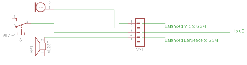

Ich habe einen Telefonhörer mit einem GSM-Modul verheiratet, nun würde
ich gern irgendwie die Taste in dem Hörer mit einem uC abfragen, habe
aber nur insgesamt fünf Leitungen zwischen Hörer und meiner Anwendung.
Vielen Dank
Rob

Mikrofon oder Lautsprecher haben nicht zufällig an einem Anschluss
gleiches Potential wie die Versorgung des µcontrollers?

So wie ich das Datenblatt verstanden habe nicht. Ist ein Siemens MC35i.

Die Infos kommen spärlich! Was willst du mit dieser Taste bewirken?
Intern kommst du ja nicht ohne weiteres an den µcontroller. Ich hatte
keine Lust lange nach einem Datenblatt zu suchen. In kurzer Zeit habe
ich keines gefunden

von Andreas M. (elektronenbremser)
Also, ich habe mir das Datenblatt mal kurz durchgeschaut. So wie ich das
sehe würde ich am Stecker des Hörers an der Modulseite die 2 Leitungen
des Tasters rausführen und an die serielle Schnittstelle
(Hardwarehandshake) legen. Sieht zwar nicht so "schön" aus aber etwas
anderes oder sinnvolleres sehe ich im Moment nicht.
