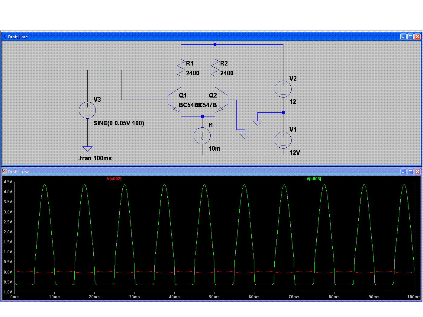

Ich habe Probleme damit, einen diskreten Differenzverstärker zu
verstehen.
Die grundsätzliche Funktionsweise eines Differenzvertärkers verstehe
ich, allerdings habe ich Probleme damit, den Arbeitspunkt so
einzustellen, dass der Verstärker einen brauchbaren
Eingangsspannungsbereich hat.
Bereits beim Anlegen einer Eingangsspannung von nur 0,05V gerät der
Verstärker an die Aussteuerungsgrenze, das Ausgangssignal ist total
verzerrt.
Erst wenn ich einen 100K Widerstand in Reihe zur Signalquelle schalte,
funktioniert es.
In den ganzen Erklärungen über Differenzverstärker hängt die Basis immer
"in der Luft". Wie muss ich die beschalten?
Gast #2056008
Du ruinierst mit den 2400 Ohm Widerständen
die Kennlinien und wirst damit nie verstenen wie
es geht.
Lass die Widerstände erstmal ganz weg.
Es sind 10mA, die sich durch beide Transis
aufteilen, also entweder 5+5 oder 8+2 oder so.
Und fertig ist der Differenzverstärker.
WELCHE Differnz bei welchen wenigen Millivolt
Differenzspannungen an den beiden Eingängen auftritt,
ist in der Höhe übrigens Glückssache,
stark temperatur und modellabhängig,
deswegen werden die Differenzverstärker durch
Rückführung eines Ausgangssignale (wofür man dann
bei zumindest einem Transi einen Widerstand in
der Kollektorleitung braucht) stabilisiert, so
wie OpAmp-ICs.

Der Strom sollte I1=V2/R1=5mA betragen. Dann ist der Ausgangsspannungs-
bereich [0..V2]. Viel mehr geht nicht, weil die Ausgangsspannung nicht
wesentlich unter die Eingangsspannungen sinken kann. Die Kollektorstöme
sind dann ziemlich genau die gleichen wie in MaWins Vorschlag, wo du
beide Kollektorwiderstände auf 0 setzt.

Danke, das mit dem Reduzieren der Widerstände hat geholfen. Allerdings
verbiegt der Verstärker ohne Emitterwiderstände das Signal recht
deutlich, mit 2 Widerständen um die 50Ohm sieht es eher wieder nach
Sinus aus.
