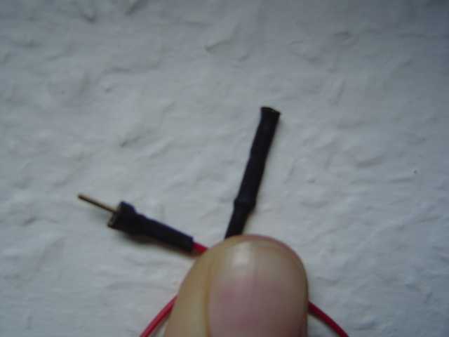

falls ich mich recht erinnere hat farnell passende stecker für einzelne
pins. ich persönlich nehme dafür die RF 1-100 von reichelt und quetsch
die ein bisschen platt. dann passen die auch, zwar nicht perfekt aber
es geht

von Tobi (Gast)
bei meiner methode aber auf jeden fall schrumpfschlauch noch drummachen
sonst können die sich zu leicht berühren
sieht dann aus wie im anhang rechts
